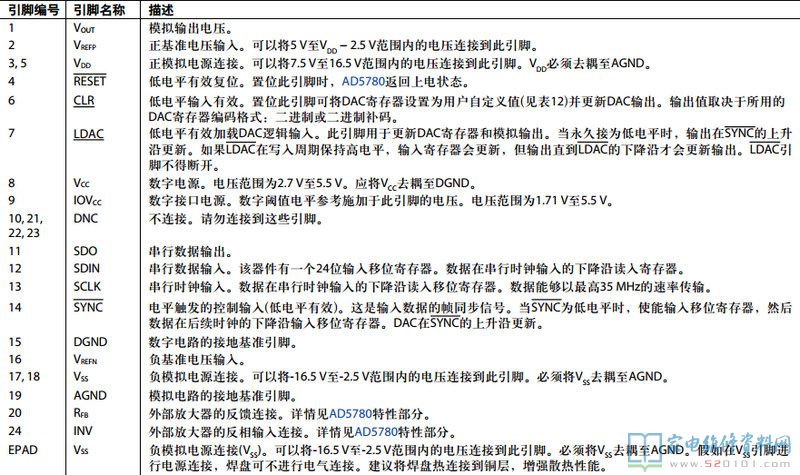

二、AD5780引脚功能

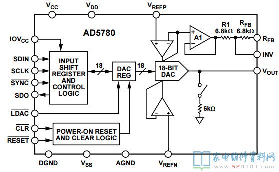

三、AD5780内部方框图

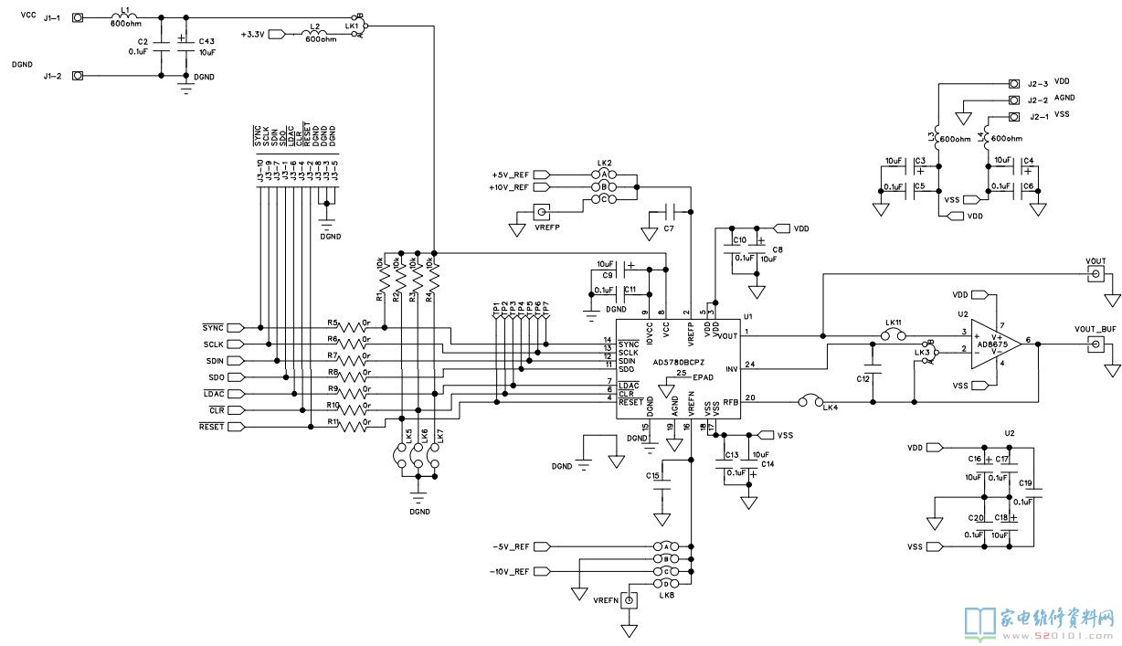

四、AD5780典型应用电路
