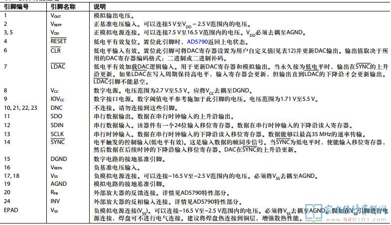

二、AD5790引脚功能

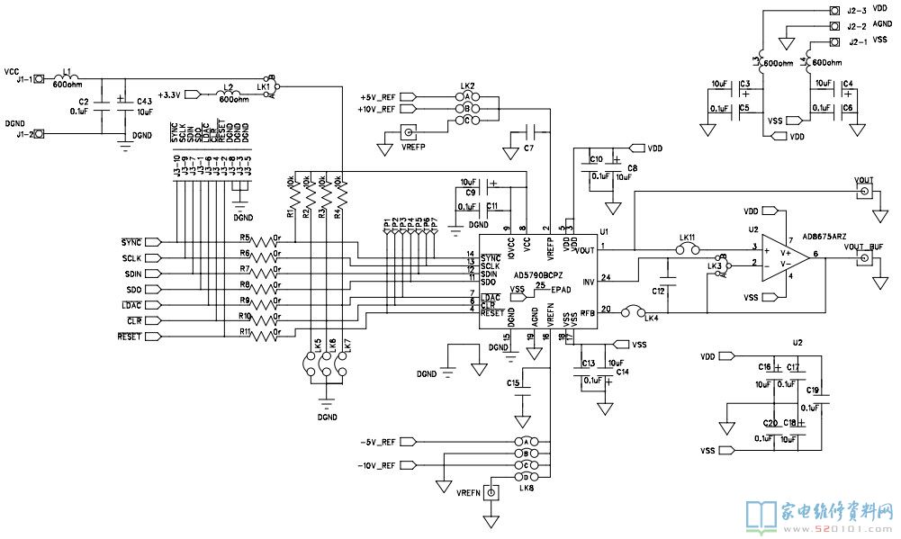

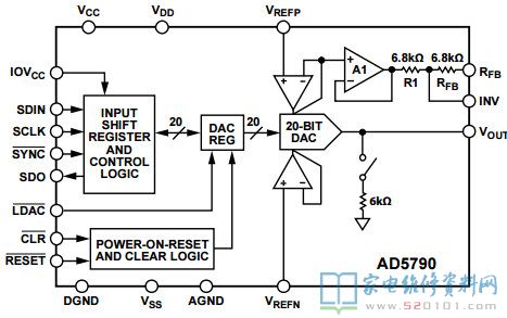

三、AD5790内部方框图
四、AD5790典型应用电路
