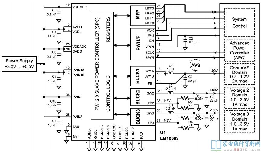

二、LM10503内部方框图和应用电路
