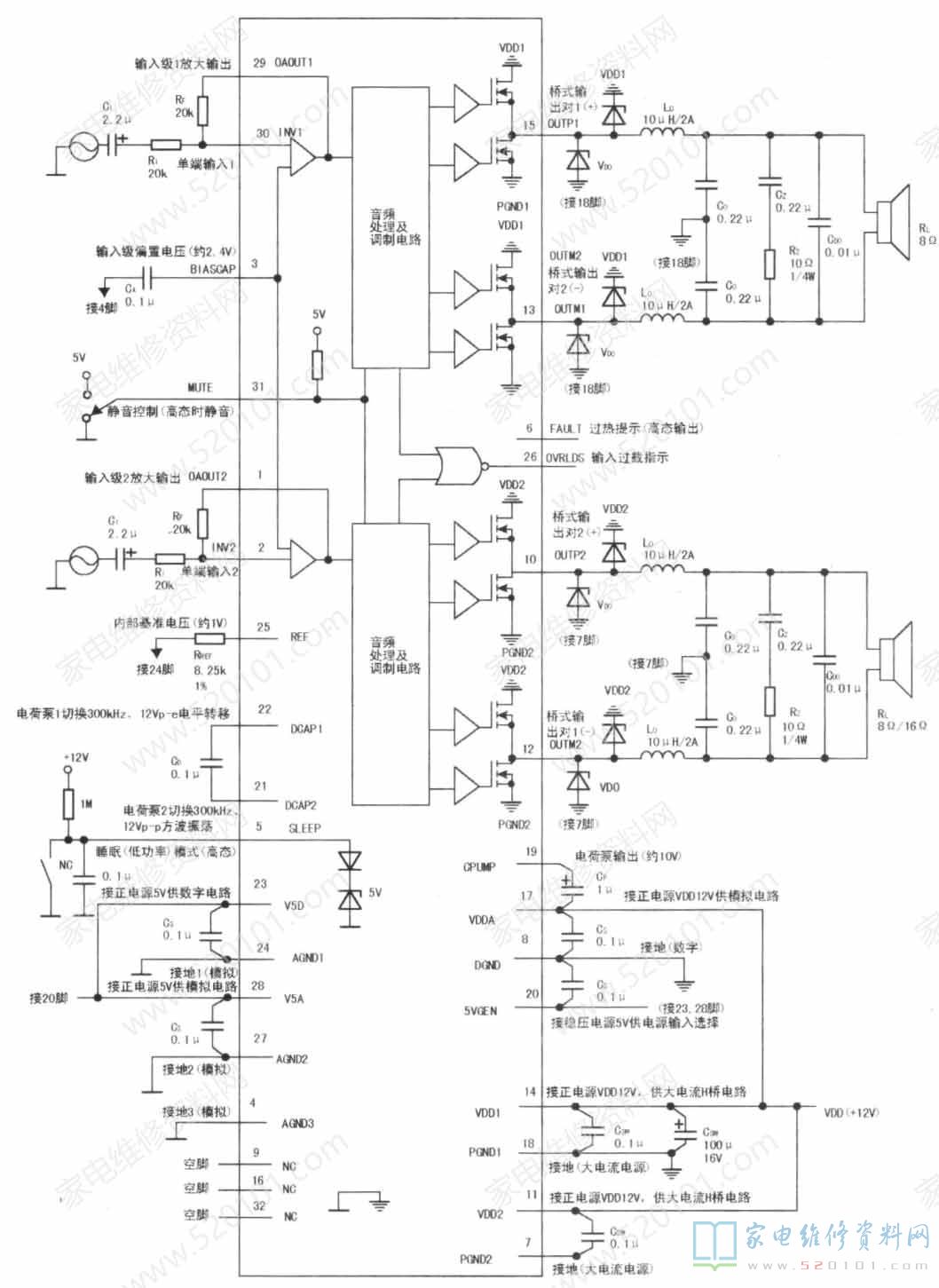

概述:TAA2008是一款双声道音频功率放大电路,内部电路和典型应用电路见图1,内含两路音频功率放大电路,独特的T类放大和数字电源处理技术,达到音响发烧友的音质,具有静音控制和睡眠模式,采用带自动复位电路的过流保护,单12V供电,每声道输出功率为9W(8Ω)。TAA2008应用在TCL MS18/A机芯LCE26E64、LCD26K73、LCE32E64、LCD32K64等液晶彩电中。
一、TAA2008引脚排列
二、TAA2008典型应用电路和中文引脚说明
