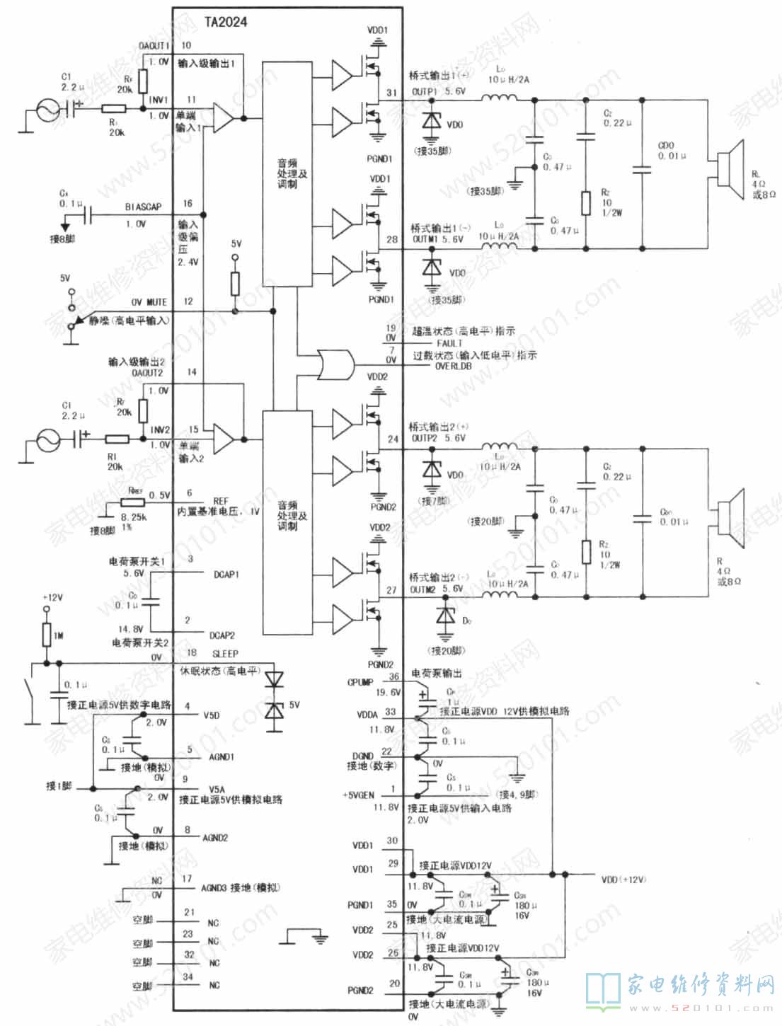

概述:TA2024是一种高效率的10W双通道T级的D类音频放大器,内部电路和应用电路见图3,应用Tripathr数字功率处理技术,T级放大器既有AB级放大器的声音保真度又有D级放大器的高效放大功能。主要特点:T级结构;12V供电;高效率D类放大器;高保真度信号输出;高功率每通道10W的功率驱动8Ω负载;开/关机噪声抑制;可用于推动桥接式立体声扬声器;内有过热和短路保护。应用在长虹LP06、LP09、LS10机芯,TCL FLI2200、LCD-H机芯等液晶彩电中。
一、TA2024引脚功能排列
二、 TA2024典型应用电路与中文引脚说明
