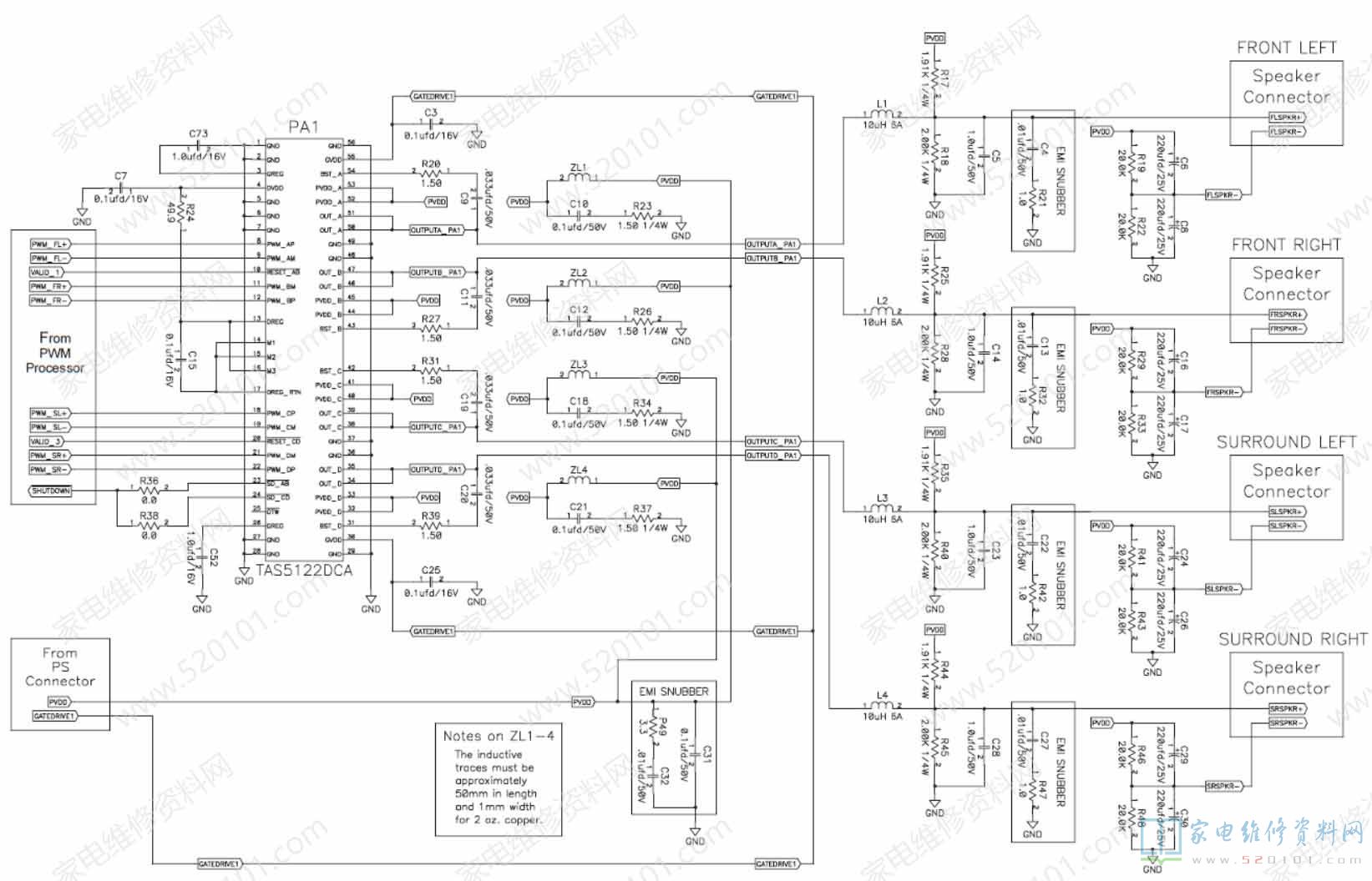

概述:TAS5122DCA是一款双通道输出数字音频功率放大器,内部电路见图1, 输出功率达2X30W(BTL,6Ω,1kHz),大于95dB动态范围和小于0.2%的THD+N(30W RMS,6Ω电阻负载),电源效率典型值大于90%(6Ω)。带故障报告的自身保护设计,包括过压、超温和短路保护。

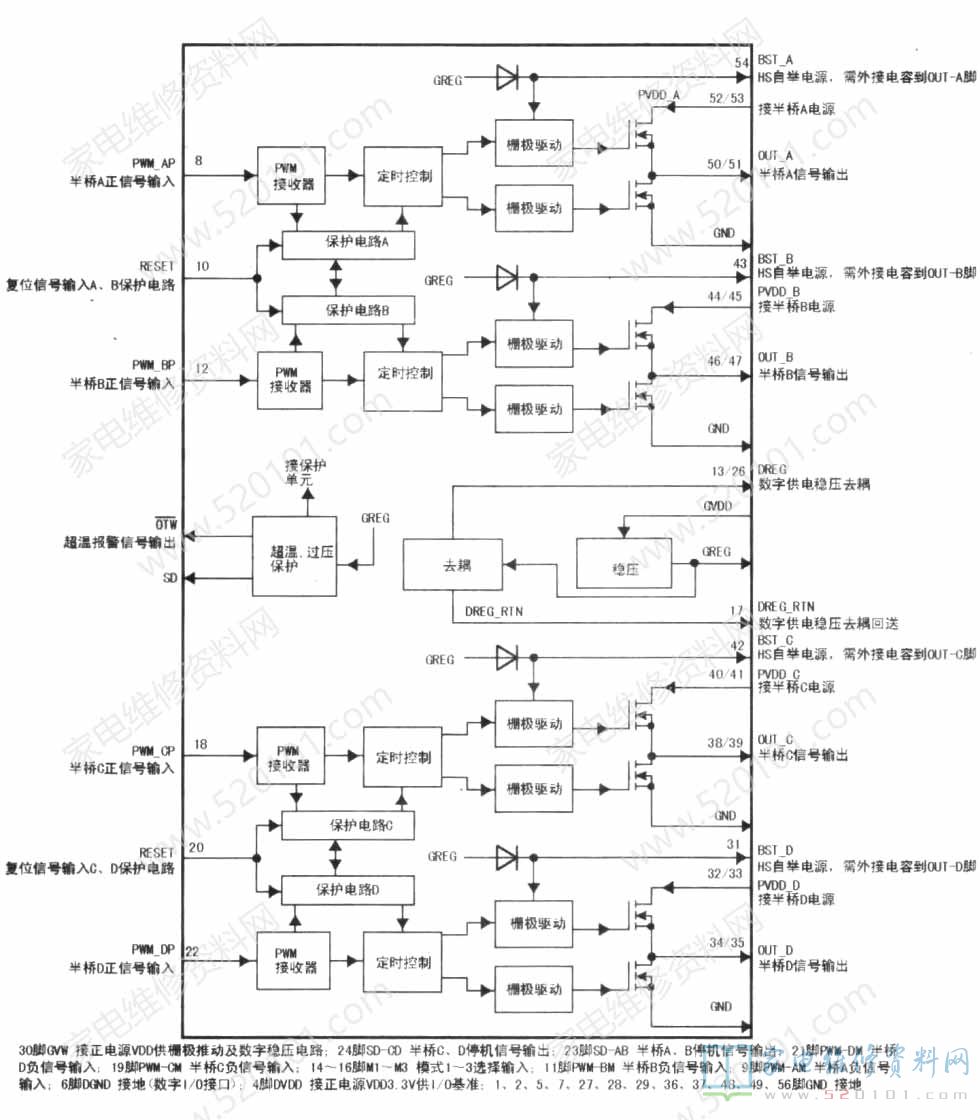

二、TAS5122DCA内部方框图与中文引脚功能

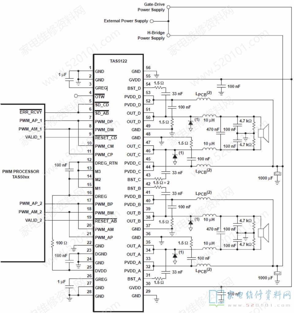

三、TAS5122DCA典型应用电路
