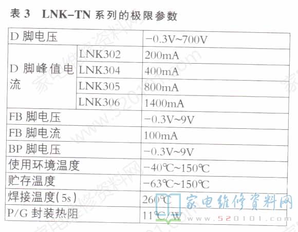

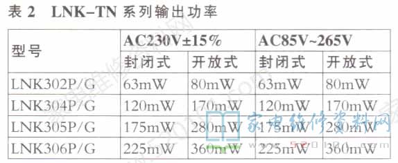

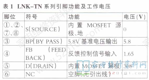

该系列采用8脚双列直插式封装,有DIP-8B(P封装)和SMD-8B(G封装)两种,各脚功能及工作电压如表1所列,输出功率(AC230V±15%和AC85V~265V)如表2,极限应用参数如表3。

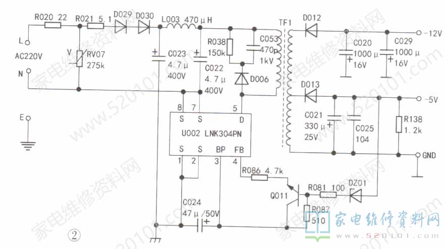

在5.8V稳压器的输出端接有6.3V的钳位稳压二极管,可防止稳压器输出超压。在开关管漏极设有开关电源检测电路,通过检测开关管平均电压值确定其导通/截止的占空比,当开关电流超限时,通过内部RS触发器关断驱动脉冲。二、典型应用电路原理
D006、C053、R038组成反峰压脉冲吸收网络,在uo02内MOSFET开关管由导通变为截止时,为TF1初级电感产生的自感电动势提供泄放通路,防止其与+300V直流供电电压叠加击穿开关管。C024为U002内部5.8V电源滤波电容。TF1次级有-12V和-5V两组输出电压,DZ01、Q011、R081、R086、R087组成稳压反馈电路,DZD1是-5V输出电压的稳压取样管,取样电压由Q011检测,当-5V电压输出降低时(绝对值增大),DZ01导通,Q011亦导通,使U002的④脚误差电压升高,芯片内部控制电路调整振荡脉冲占空比,则输出电压升高(绝对值降低)。若-5V输出电压升高,则控制过程与此相反,由于该电源只对-5V输出电压取样稳压,为避免-12V输出电压负载受影响而发生大幅度变化,故接有泄放电阻R 138,作为空载时的假负载。
值得一提的是, 本机控制电路和AC220V市电相通,即该机主电路板是热地。如果用户家插座线路安装规范,则主电路板的地与市电零线相通;若安装不规范,则主板的地线与市电火线相通,有触电危险,这时应交换插座中的火线和零线。

1.开机即烧保险电阻
接通电源,保险电阻R020便发热、冒烟、烧断,说明电源电路存在严重的短路或漏电故障。应重点检查:
(1)压敏电阻RV07是否击穿,RV07非在路电阻值应为数百千欧,若只有几十欧或几欧,说明已击穿。
(2)低频滤波电容C023、C022是否击穿。用指针式万用表电阻挡,测它们的充放电特性判断其好坏,由于L003直流电阻甚小,应分别焊开C023、CO22一引脚连接后测量,否则无法区分哪只电容击穿或漏电。
(3)U002内置MOSFET开关管是否击穿。先断开U002的⑤脚连线,用万用表Rx1k挡测⑤脚与地间的电阻值,正常值为∞,若为02则说明MOSFET管D-S极间击穿。
提示:C023主要滤除50Hz 低频纹波,而C022除滤除50Hz纹波外,更重要的作用是滤除数十千赫兹开关高频脉冲及其高次谐波,因此,C022损坏概率比C023高得多。若c023失效,开关电源产生的高频脉冲受阻于L003,这对开关电源的工作状态会产生很大影响,甚至损坏开关电源芯片。另外,当开关电源芯片U002 损坏后,应仔细检查反峰压脉冲吸收网络是否失效,最好用代换法将D006 .C053.R038一一替换试验,以防开关电源芯片再次被损坏。
2.保险电阻完好,但输出电压为0V
开关变压器TF1次级无输出电压,说明开关电源停振未工作或处于保护状态。可按下述步骤进行检查:
(1)U002的⑤脚有无+300V左右直流电压。若无,说明市电输入电路或整流滤波电路存在开路性故障,重点检查TF1初级绕组、L003、D029、D030、R021等有无开焊或损坏。
(2)再测U002的③脚有无5.8V电源电压。若无,为滤波电容C024击穿漏电或芯片内部5.8V稳压器失常。
(3)检查TF1次级整流滤波电路是否正常。TF1次级接地端有无开路,整流二极管D012、D013有无开路失效,滤波电容c020、C029、C021、C025有无击穿或漏电等。提示:检修无输出电压故障时,若通电后再断电检查,应先对+300V滤波电容C023、C022进行放电,然后再用万用表电阻挡进行检测,否则可能损坏万用表或将表针打弯。
3.输出电压偏高
输出电压过高,通常是输出取样反馈网络工作异常造成的。判断故障部位是在误差取样电路还是在U002内部控制电路,关键技巧是将U002④脚对地短接时,若输出电压下降(绝对值增大),说明故障在误差取样电路;反之,则故障在控制电路。一般情况下,DZ01、Q011性能变劣时会引起本故障。由于它们性能不良是较难判断的,可用良好元件代换试验。
提示:采用“短路法”判断故障部位时,一定要短路U002的④脚,不能短接Q011基极,防止故障扩大造成不必要的损坏。
4.输出电压过低
(1)空载输出电压正常,而负载后输出电压明显下降:主要是滤波电容不良,这些电容包括+300V滤波电容C023、C022,反峰吸收电容C053容量减退,TF1次级滤波电容co20、C029、CO21、C025等,可用同规格元件代换判断。
(2)加电后开关变压器TF1有微弱的“吱吱”叫声,且输出电压过低:TF1有“吱吱”叫声,说明开关频率(标称值66kHz)降低至可闻声频范围,是电路存在短路或漏电故障,主要原因有四:一是负载电路短路、漏电,使开关电源负荷加重;二是+300V滤波电容C023、C022漏电;三是开关电源芯片U002内部电路不良;四是高频整流管D012、D013击穿或性能变差,可用15A/35V以.上的肖特基整流二极管代换。
(3)输出电压过低,但无“吱吱”叫声:原因是稳压控制电路工作失常,多为Q11.DZ01性能不良引起的。
