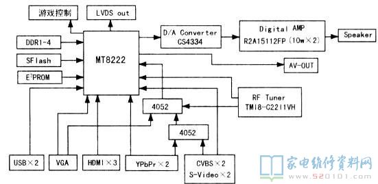

概述:集成块MT8222A内部由CPU、视频切换开关、色度信号和亮度信息处理、AD变换、变频处理,上屏信号(LVDS信号)形成、数字意难平切换和处理等多个独立的模块电路组成。它输入不同视频信号,VGA信号、YPbPr信号、HDMI信号、模拟音频和数字音频信号,输出数字音频信号,LVDS上屏信号、总线(SDA、SDL)信号和多种模拟量控制信号。
此集成块执行功能更加强大,除接收传统的TV、AV、S、HDTV、VGA信号外,还具有直接处理USB、HDMI和玩游戏等功能。此芯片对各接口信号进行[如ADC、VideoDecoder、Scaler、AudioADC、AudioDSP(数字音频)、3D梳状滤波、多媒体解码、De-interlace、LVDSTX等]处理后送到屏和伴音功放。主芯片还包括了OSD显示、HDMIswitcher和MCU控制功能。
为实现众多功能,IC的输入输出脚设置众多。此芯片能接收、处理的信号框图见下图,由下图可以看出,用此芯片生产的电视除具有传统LCD电视功能外,还具有接收两路USB、三路HDMI功能和控制一路游戏功能。
此集成块内部由CPU、视频切换开关、色度信号和亮度信号处理、AD变换、变频处理、上屏信号(LVDS信号)形成、数字音频切换和处理等多个独立的模块电路组成。它输入不同视频信号、VGA信号、YPbPr信号、HDMI信、模拟音频和数字音频信号,输出数字音频信号、LVDS上屏信号、总线(SDA、SCL)信号和多种模拟量控制信号。

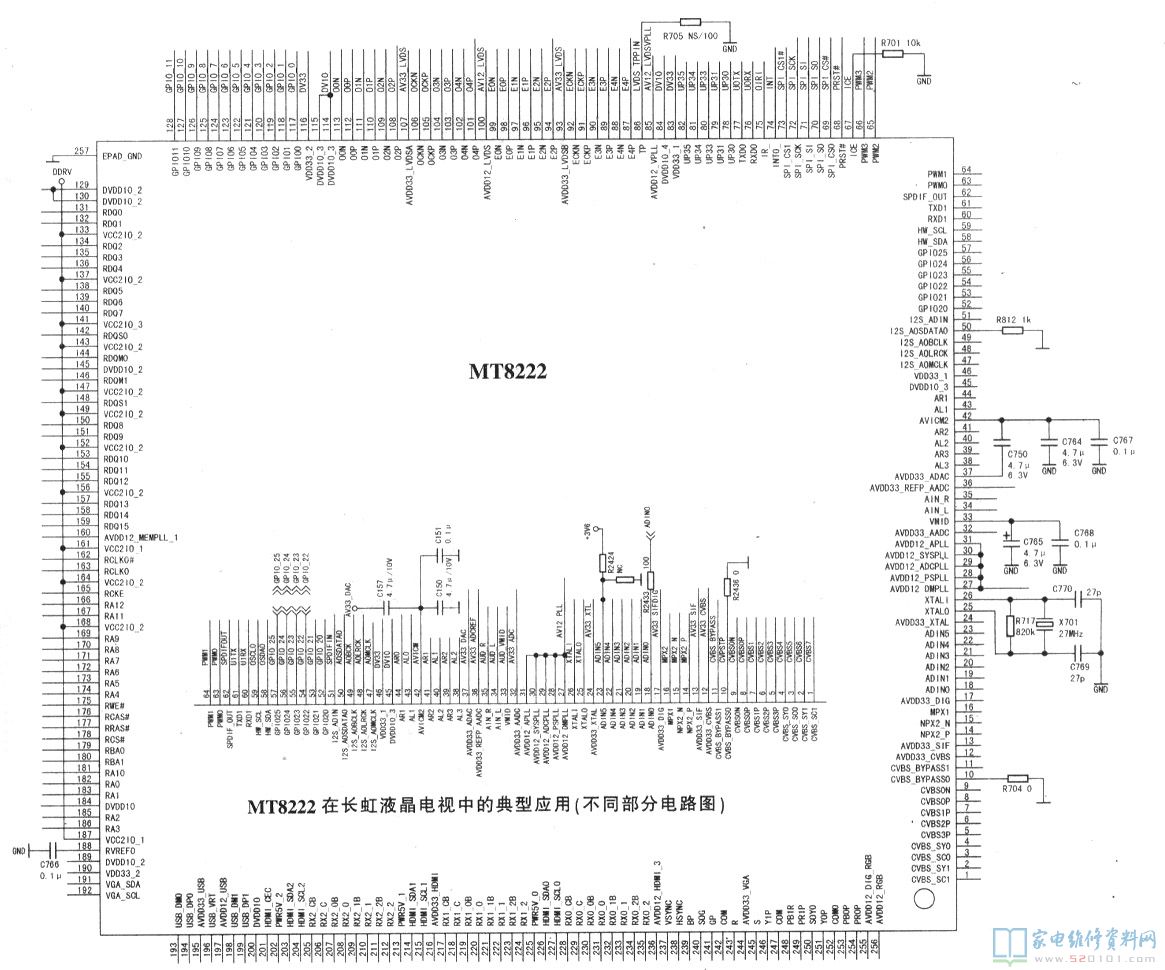

二、MT8222A应用电路和维修
1、在长虹LT26810U、LT32810U、LT37810U、LT42876FHD(L07)液晶电视上应用分析
注:WXGA屏(1366×768)/50Hz/60Hz、FULLHD屏(1920 x 1080)/50Hz/60Hz。
整机工作:首先是从MT8222的控制部分开始工作,然后从(79)脚输出UP31开/待机控制信号,从(81)脚输出背光灯启动控制信号,打开逆变电路和电源等。电源工作后,才会有整机工作所需电压输出,这样整机图像及伴音电路工作。

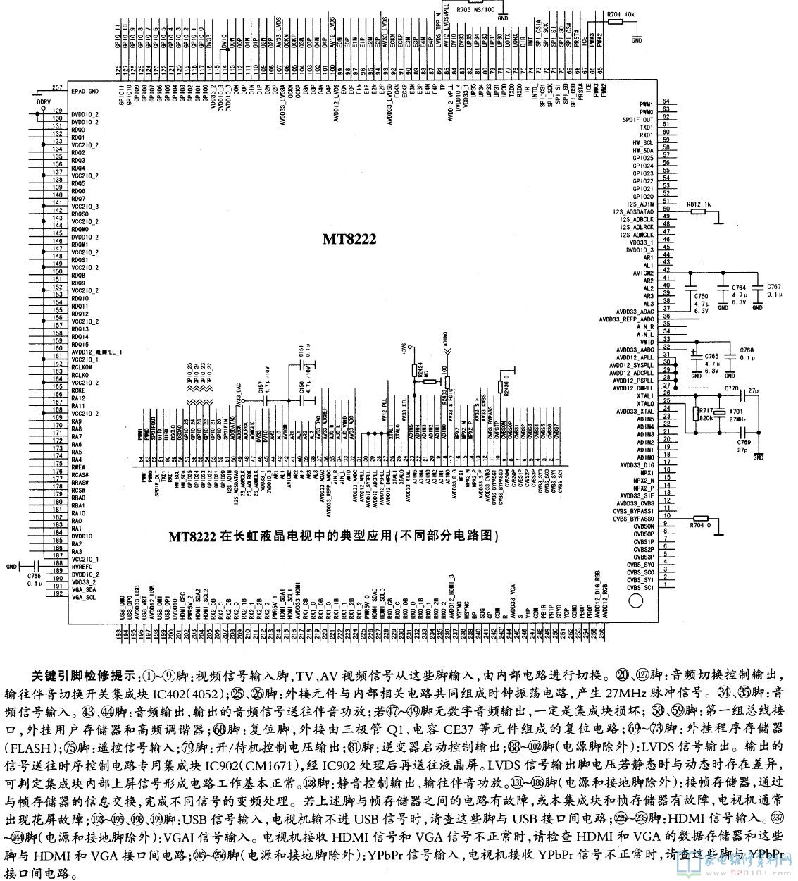

2、在创维液晶电视中的电路应用分析
关键引脚检修提示:(1)-(9)脚:视频信号输入脚,TV、AV视频信号从这些脚输入,由内部电路进行切换。(20)、(127)脚:音频切换控制输出,输往伴音切换开关集成块IC402(4052);(25)、(26)脚:外接元件与内部相关电路共同组成时钟振荡电路,产生27MHz脉冲信号。(34)、(35)脚:音频信号输入。(43)、(44)脚:音频输出,输出的音频信号送往伴音功放;若(47)-(49)脚无数字音频输出,一定是集成块损坏;(58)、(59)脚:第一组总线接口,外挂用户存储器和高频调谐器;(68)脚:复位脚,外接由三极管Ql、电容CE37等元件组成的复位电路;(69)~(73)脚:外挂程序存储器(FLASH);(75)脚:遥控信号输入;(79)脚:开/待机控制电压输出;(81)脚:逆变器启动控制输出;(88)-(102)脚(电源脚除外):LVDS信号输出。输出的信号送往时序控制电路专用集成块IC902(CM1671),经IC902处理后再送往液晶屏。LVDS信号输出脚电压若静态时与动态时存在差异,可判定集成块内部上屏信号形成电路工作基本正常。(128)脚:静音控制输出,输往伴音功放。(131)-(186)脚(电源和接地脚除外):接帧存储器,通过与帧存储器的信息交换,完成不同信号的变频处理。若上述脚与帧存储器之间的电路有故障,或本集成块和帧存储器有故障,电视机通常出现花屏故障;(193)~(195)、(198)、(199)脚:USB信号输入,电视机输不进USB信号时,请查这些脚与USB接口间电路;(226)脚:HDMI信号输入。(237)-(244)脚(电源和接地脚除外):VGAI信号输入。电视机接收HDMI信号和VGA信号不正常时,请检查HDMI和VGA的数据存储器和这些脚与HDMI和VGA接口间电路;(245)-(256)脚(电源和接地脚除外):YPbPr信号输入,电视机接收YPbPr信号不正常时,请查这些脚与YPbPr接口间电路。
