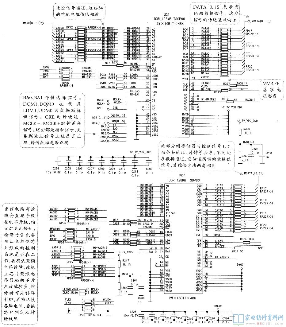

下图组成的变频电路由两块W94256GEH-4组成。

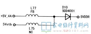

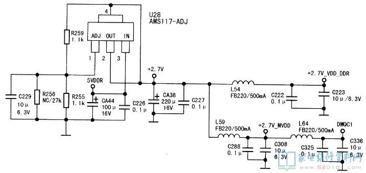

此动态帧供电为2.7V,电路见图。
待机时,是如何将程序从FLASH块送入到帧存储器的?动态帧的供电采取双路5V供电。实际电路中没有用5VSTB供电,而是由按通交流电时,控制系统工作后,指示灯闪烁的瞬间,控制系统发出开机指令,这时能看到背光灯、开/待机脚STANDBY信号电平、逆变器供电、屏上电路供电均有建立,是这一动作电源使输出的5V~4A通过U28送出2.7V电压供帧存储器工作,控制系统瞬间完成对帧存储器的状态检测,并将FLASH块的程序调入帧存储器区域。

动态帧工作不正常,整机工作也不会正常,表现为接通220V电压后,电源指示灯不断闪烁。正常的指示灯显示方式是:接通电源红色指示灯壳,并闪烁一下,随后稳定在红色,不再闪烁,二次开机后指示灯闪烁,并执行开机。如果指示灯显示方式与上述不同,需查控制系统,还要查动态帧电路。判定整机不工作故障,可观察电源指示灯显示方式和测量开/待机脚电平是否有变化。如果在接通电源阑、可,指示灯闪烁了一次,且测量5V~4A等电压均有建立,表明控制系统工作,二次开机后指示灯闪烁,且异常,或待机时指示灯显示不正常,整机不能工作的故障通常在动态帧存储器组成的电路(包括主芯片)上。对于带控制系统的帧存储器故障的检修,显然不能通过测量数据信号波形来判定,较好的方法是用数字表二极管挡测电阻来进行判定(红表笔接地测)。此IC各脚功能及对地的测试数据见下表。由下表的测试数据可以看出,数据信号通道、地址信号通道的测试数据各自相近,如果测量脚数据差异太大,通过检查相应通道电路及替换动态帧或主芯片即可排除故障。
