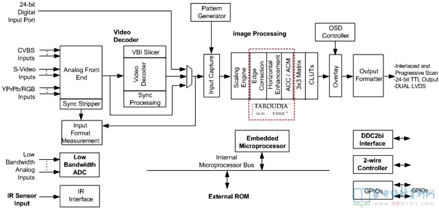

二、FLI8120内部方框图

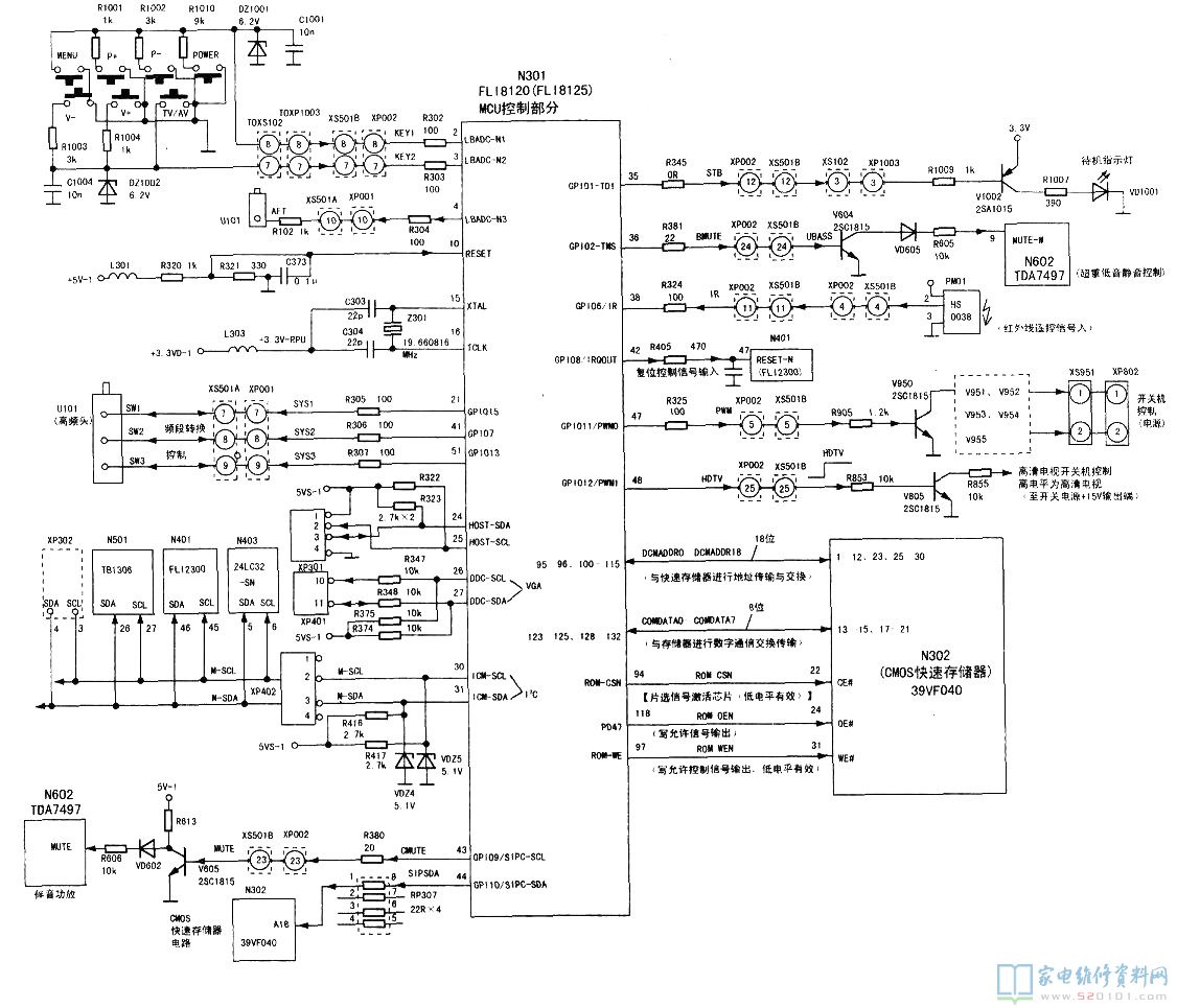

三、FLI8120典型应用电路
