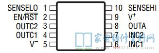

二、LT6109引脚功能

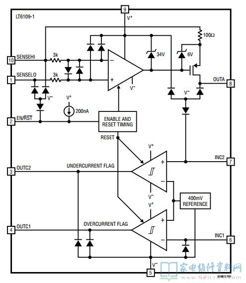

三、LT6109内部方框图
1、LT6109-1内部方框图

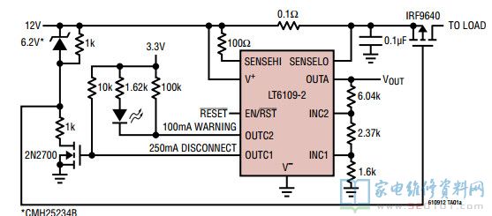

四、LT6109典型应用电路
