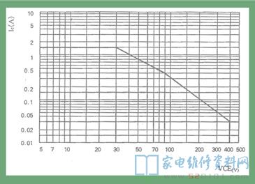

完整的功率容限曲线
功率容限(SOA)是一个曲线包围的区域(图1),当加在三极管上的电压、电流坐标值超过曲线范围时,三极管将发生功率击穿而损坏。在实际应用中,某些开关电源线路负载为感性,三极管关断后,电感负载产生的自感电势反峰电压加在三极管的CE极之间,三极管必须有足够的SOA、BVceo和BVcbo值才能承受这样的反压。
必须注意:目前一般三极管使用厂家不具备测试SOA的条件,即使是有条件的半导体三极管生产厂家,具备测试该指标的能力,但是仪器测试出的往往只是安全工作区边界点上的数值,而不是SOA曲线的全部。这样就有可能出现:在一点上SOA值完全一样的两对三极管,实际线路上使用过程中,一对三极管损坏了,而另外一对却没有损坏。
因此,在选择灯用三极管的过程中,一定要找到器件生产厂家提供的完整SOA曲线。

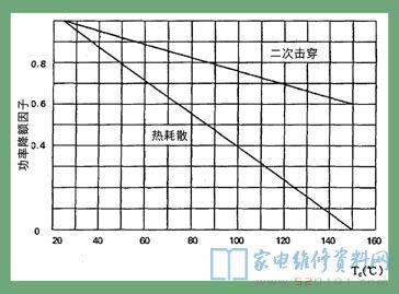

降低三极管的发热损耗
目前,节能灯、电子镇流器普遍采用上下管轮流导通工作的线路,电感负载产生的自感电势反峰电压经由导通管泄放,所以普遍感到三极管常温下SOA值在节能灯、电子镇流器线路中不十分敏感。而降低三极管的发热损耗却引起了业界的普遍关注,这是因为三极管的二次击穿容限是随着温度的升高而降低的(图2)。
三极管在电路中工作一段时间以后,线路元器件会发热(包括管子本身的发热),温度不断上升导致三极管hFE增大,开关性能变差,二次击穿特性下降。反过来,进一步促使管子发热量增大,这样的恶性循环最终导致三极管击穿烧毁。因此,降低三极管本身的发热损耗是提高三极管使用可靠性的重要措施。
实验表明:晶体管截止状态的功耗很小;导通状态的耗散占一定比例,但变化余地不大。晶体管耗散主要发生在由饱和向截止和由截止向饱和的过渡时期,而且与线路参数的选择及三极管的上升时间tr、下降时间tf有很大关系。 [Page]
