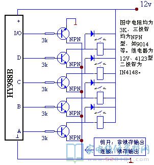

HY988A的典型应用:四路遥控开关
2007-12-20
作者:张文
1737
四位锁存遥控开关,在988A的四位数据输出端接入四只三极管及继电器,即可方便地组成四位锁存遥控开关,见图(1)当操作发射机某一按键,对应某一继电器吸合并保持。同时按下四位按键,四只继电器均吸合并保持。2、四位非锁存遥控开关,在不需要锁存输出的某些应用场合,可将图中所示位置剪开,既构成非锁存开关,按下发射机某按键,对应某一路继电器吸合,放开按键,该路继电器释放,多键同时按下时,将对应有多路输出,放开按键则同时关断。
