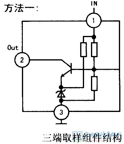

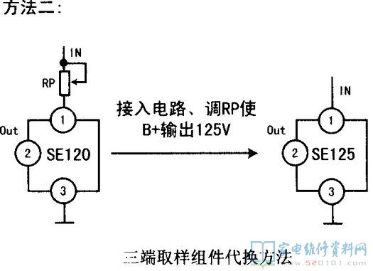

由右图可见要想改变取样组件的起控点,
可以从取样点①着手,假设想抬高B+输出,只
要适当延迟起控点即可。这样我们就可用较小的SE1xx代取较大的SE1xx。如图所示。
