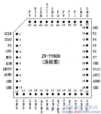

概述:ZR-YY800是一款录/放音语音芯片。
一、ZR-YY800特点
1.ZR—YY800模块即可放音也可录音,操作很简单,各种麦克风、音响设备的线路输出信号可直接与该模块的输入端(INPUT)连接,用户可方便的制作语音节目。可重复录音10万次,录制的节目可保存100年。
2.该模块最大不失真输出信号为570毫伏,可直接驱动高阻耳机及连接到各种音响设备的线路输入端,从而可方便的组成语音播放系统。
3.该模块可接3位LED数码显示器,用于显示段数及录/放音状态。
4.该模块最大录放时间为8分钟,此外,还可以多块并连扩展成更长时间的语音系统。
5.该模块在8分钟范围内可自由分段,最多可分2400段。
6.该模块有二种操作模式:手动模式和串行模式。手动模式有如下功能:“录音”、“放音”、“快放”、“停止”、“回零”、“段选+”、“段选-”。串行模式下除具有手动模式全部功能外还有:“任意段录音”、“任意段放音”、“输出口控制”。
7.该模块有P0-PA十一个通用输出口,可用于控制目的。

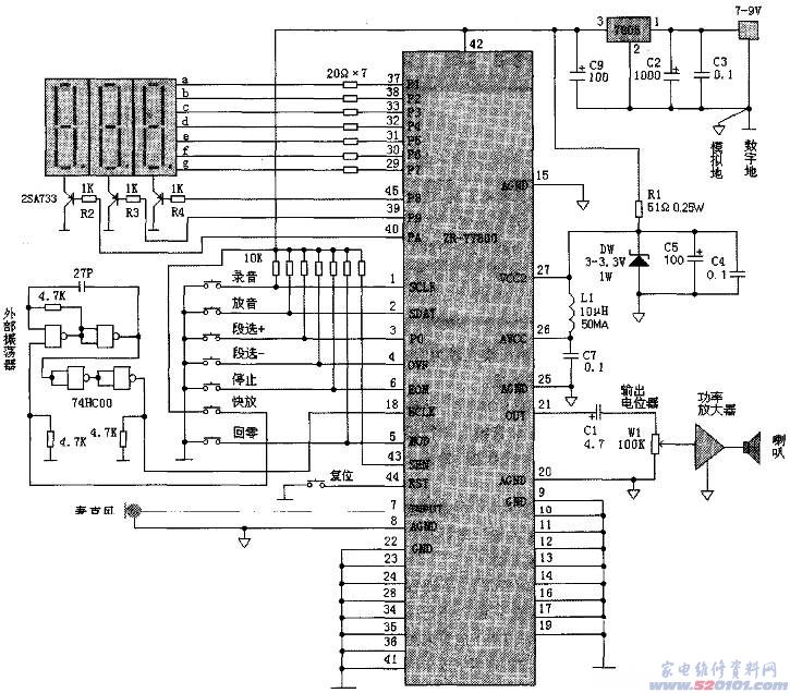

三、ZR-YY800典型应用电路与分析
电路分析
1.上电
接通电源后显示器显示当前段数(从000开始)。
2.录音
将麦克风或其它音源的输出端接到7脚,地线接到8脚。*录音-停止-停止-录音操作按下“录音键”开始录音,此时,显示器显示递增的录音时间并且个位闪亮,任何时侯按下“停止键”都会终止录音,此时显示器停止闪动并显示该段的录音时间,再按下“停止键”则上一次录音时间清零,显示器显示下一段的段数,再按“录音键”开始下一段的录音。时间又从零开始递增。*录音-停止-录音操作该操作与上面不同之处在于只停止一次就开始下一段录音,因此,上一段的录音时间并不清零,下一段的时间是在此时间上再加。当录音到底时。按“录音键”不起作用。段数显示也不增加。
3.放音
按下“放音键”开始放音,此时,显示器显示当前段数并全闪亮,任何时候按下“停止键”都会停止放音,如再按“放音键”则接前次继续放音直到本段放完自动停止,此时,显示器显示下一段数。当放音到底时,按放音键不起作用,段数显示也不增加。4.快速放音按下“快放键”不松,此时模块以3倍的速度放音,松开“快放键”又进入正常放音
5.段选+
在任何时后只要按下“段选+键”就按段数加方向快速跳到下一段开始位置停止,此时,显示器显示当前段数。当到底时,按“段选+键”不起作用,段数显示也不增加。
6.段选一
在任何时后只要按下“段选一键”就按段数减方向快速跳到上一段开始位置停止,此时,显示器显示当前段数。当到000段时,按“段选一键”不起作用,段数显示也不变化。
7.回零
在任何时后只要按下“回零键”就快速跳到000段位置停止,此时,显示器显示000段数。
8.按“复位键”模块重新起动。
