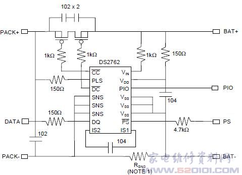

概述:DS2762是MAXIM公司生产的一款高精度锂电池监测集成电路。它为双列14脚封装。工作电压2.5-5.5V。该芯片集数据采集、信息储存、安全保护于一身,而且功能强大、硬件接线简单。
CC:充电保护控制脚;
PLS:用户端电压正极;
DC:放电保护控制脚;
SNS:感应电阻连接端;
DQ:数据输入、输出端口;
IS1,IS2:感应输入端;
PS:电源模式选择端;
VSS:接地;
PIO:可编程I/O端:可根据需要控制用户定义的外围电路;
VDD:电池正极输入
Vin:感应电压输入。

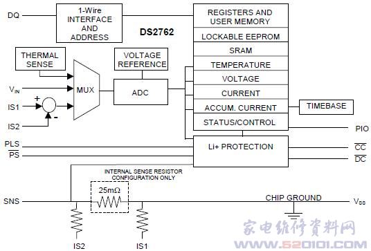

四、DS2762功能和特点
* 仅用一根双向数据线即可实现与单片机的通讯。
* 内含温度传感器,可免去在电池块内装设热敏电阻。
* 片内模数转换器可进行电池电压监测,以用于判定电池充电和放电的结束。
* 通过片内电流累加器可实时记录电流流入、流出的总量。
* 具有两种电流感应模式一是片内25mΩ电阻感应方式,二是可由片外用户选择的电阻感应方式。
* 具有两种电源模式:即工作方式和睡眠方式。在正常工作模式,DS2762可实时监测电流、电压、温度和剩余电量等参数,而在睡眠模式,DS2762将停止对这些参数的监测。
