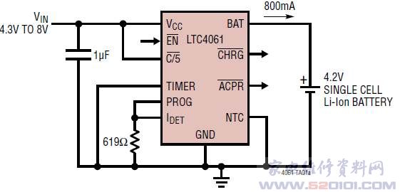

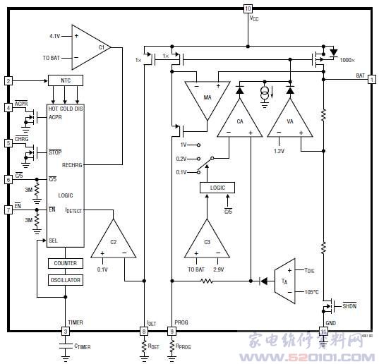

概述:LTC4053是LINEAR公司生产的一款独立线性锂离子电池充电器。它为双列10脚具耐热增强型MOSP封装和扁平(0.75mm)3mm x 3mm DFN封装。是一款可从一个USB端口直接供电的独立锂离子电池线性充电器。该IC包括一个片上功率 MOSFET 并免除了增设一个外部检测电阻器和阻塞二极管之需。热调节功能可自动调节充电电流,以便在大功率工作或高环境温度条件下对芯片温度加以限制。该功能使得终端产品和 LTC4053 能够在 IC 以最大充电速率对电池进行不间断充电时免受热应力的影响。
充电电流和充电时间可分别由一个电阻器和电容器进行外部设置。当拿掉输入电源 (交流适配器或 USB 电源) 时,将自动进入一个低消耗电流的睡眠模式,从而使电池漏电流降至 5µA 以下。
LTC4053 还包括 NTC 温度检测、C/10 检测电路、AC 适配器接入的逻辑信号、电池低压充电调节(涓流充电) 和停机 (25µA 供电电流) 功能。
四、功能和特点
直接从 USB 端口对单节锂离子电池进行充电
热调节功能可在无过热危险的情况下实现充电速率的最大化*
精度达 ±7% 的可设置充电电流
低压降操作
无需外部 MOSFET、检测电阻器或阻塞二极管
可设置充电终止定时器
精度达 ±1% 的预设充电电压
C/10 充电电流检测输出
AC 适配器接入的逻辑输出
停机模式下的供电电流为 25µA
自动再充电
可用于电池电量检测的充电电流监控器
热敏电阻输入以实现适宜温度充电
