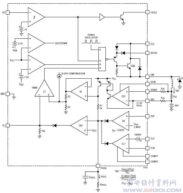

概述:LT1769是LINEAR公司生产的一款2A恒流恒压电池充电器输入电流限制控制器。它为双列28脚封装。是一种电流模式脉冲宽度调制(PWM)的电池充电芯片,它可提供恒定的充电电流和电压。由于通常的锂离子(Li-lon)、镍氢(NiMh)、镍镉(NICd)电池等都需要恒定的电流或者电压对其充电,所以用LT1769设计的充电器可以对象锂、镍氢、镍镉这样的电池进行高效的快速充电。LT1769内部的切换开关可以承受2A的直流电流(最大可承受3A)。充电电流可以编程控制。由于LT1769具有0.5%的参考电压精度,因此,可为恒压要求较高的Li-lon电池组充电。

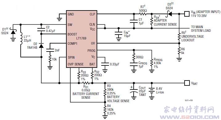

该芯片有一个控制环路,可用于调整交流适配器的输入电流,这样可以在仪器工作的同时对电池进行充电而不会出现过载。在这种情况下,应适当降低充电电流,以保证适配器的电流不超过额定值。
LT1769的电池电压可以从1V到20V。电池的负端可以直接接地,到地之间不需要再外接一个电流传感电阻。切换开关的频率可达200kHz,这样可以提供较高的充电效率,而且需要的电感也比较小。当充电器没有交流输入时(即没有插入墙上的插座时),该芯片会处于睡眠状态,泄漏电流只有3μA,所以芯片和电池之间不需要保护二极管。
