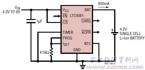

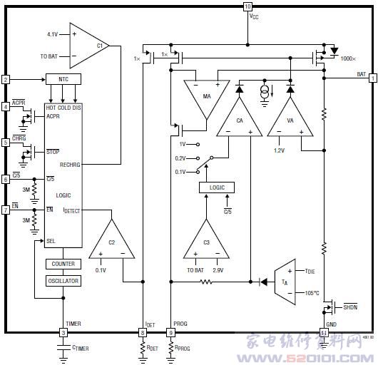

概述:LTC4061是LINEAR公司生产的一款独立线性锂离子电池充电器。它为采用扁平 (高度仅 0.75mm) 的双列10 引脚(3mm x 3mm)DFN封装。是一款用于单节锂离子电池的全功能、灵活、独立型线性充电器。它能够在 USB 电源规范内工作。基于可设置时间和可设置电流的充电终止方案。而且,还可根据应用的需要对 CHRG 漏极开路状态引脚进行设置,以指示电池充电状态。专为最大限度地延长电池使用寿命和提高可靠性而设计的附加安全功能包括 NTC 电池温度检测和 SmartStart 充电算法。
由于它采用了内部 MOSFET 架构,因而无需使用外部检测电阻器或外部隔离二极管。热调整功能可自动调节充电电流,以便在大功率工作或高环境温度条件下对芯片温度加以限制。充电电流是通过一个外部电阻器来设置的。在施加电源的情况下,可将 LTC4061 置于停机模式,以便把电源电流减小至 20&mICro;A,并将电池漏电流降至 5µA 以下。
