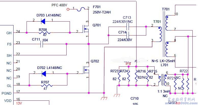

WFF830N是N沟道的MOS管,500V 5A,常见用于康佳IP电源KIP L150I12C1-01图纸34006601中Q701,Q702
可用常用的IRF830FI WFF830N IRFS830A UF830L STK830可以代用
