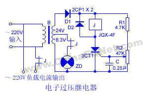

继电器和可控硅的电源是由变压器变为24V经D1整流后提供的,继电器与可控硅串联在电路里。R1、R2是分压电阻,调整R2的大小能使控制极电位变化,从而可控硅能按选定的电压导通。当电源电压达到可控硅限定的电压时,可控硅导通,继电器动作,过压指示灯ZD亮,同时切断负载端的电源。
过电压调整范围应满足当电源电压在正常值时,可控硅不导通,电源电压超过正常值5~10%时,可控硅导通,继电器运用。
