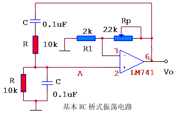

基本RC桥式振荡电路

用示波器观察振荡电路的输出波形,若输出无波形或输出波形出现明显失真,应调节Rp,使输出Vo为一失真较小的稳定正弦波。
