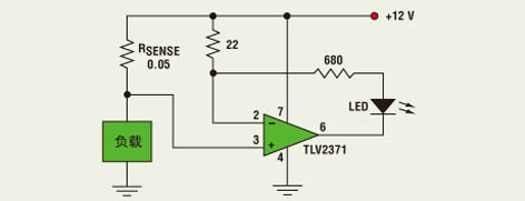

图中LED的发光强度与负载电流成正比,该电路的设计目的是提供一个非常紧凑的电路来替代某些天文学设备中12V电源线上的电表。这种设备包含工作状况不可视的小功率加热元件(防露元件)。不过,当加热器接通时,LED就会发出可见亮光,从而明确指示它们已被连接并正在工作。
电路分析非常简单。22欧电阻两端的电压与RSENSE两端的电压相同。流过22欧电阻的电流与流过LED的电流相同。因此,对于图中给出的参数值,LED电流等于负载电流的0.05/22。当负载电流从200mA变化到6.6A时,LED从微弱发光变化到满亮度(受限于680欧电阻)。
如果需要,可以加入另一个带有固定电阻的LED来作比较。另外,也可以通过构建该电路的不同实例得到直方图显示结果,在这些电路实例中,用不同的电阻代替22欧电阻,RSENSE则保持不变。
运算放大器必须具有幅值可达到正电压轨的输入和输出,并能承受略超过12V的电源电压。TI公司的TLV2731是满足这些要求的理想选择。
当负载电流为200mA时,LED发出微弱的光;当负载电流增长到6.6A时,LED发出的光最亮。
