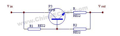

当电流小于设定值时,由R1提供P3的偏置电流,P3饱和导通,对电流不起控制作用;当电流大于或等于设定值时,R上的压降增大,R上的压降与三极管结压的和接近R2的压降,于是开始限制P3通过的电流,这样就把电流限制在一定的水平。也可将R2换成一个稳压管,限流更为精确。

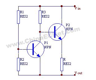

上述保护电路的缺点是当电流超载时,特别是发生短路时,所有压降都降在三极管上,存在一定的功耗。大家可以根据需要,把保护电路设计成具有自锁功能。也就是当电流没有超载时,三极管完全导通,当发生短路时,则将三极管完全关闭。简单的原理图如下:
