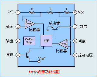

NE555时基电路封形式有两种,一是DIP双列直插8脚封装,另一种是SOP-8小型(SMD)封装形式。其他HA17555、LM555、CA555分属不同的公司生产的产品。内部结构和工作原理都相同。NE555属于CMOS工艺制造,下面我们将对其进行介绍。

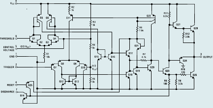

图1是NE555的外形图,图2是它的内部功能原理框图,图3是它的内部等效电路。NE555的内部中心电路是三极管Q15和Q17加正反馈组成的RS触发器。输入控制端有直接复位Reset端,通过比较器A1,复位控制端的TH、比较器A2置位控制的T。输出端为F,另外还有集电极开路的放电管DIS。它们控制的优先权是R、T、TH。
