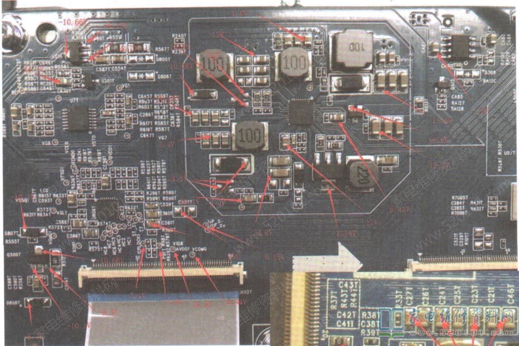

长虹JUC7.820.00182077型主板(对应屏型号C430U15-E4-A(A)、T430QVN03.1)逻辑电路关键点实测电压(实测机型是长虹43Q3T LJ7W)如下图所示。
