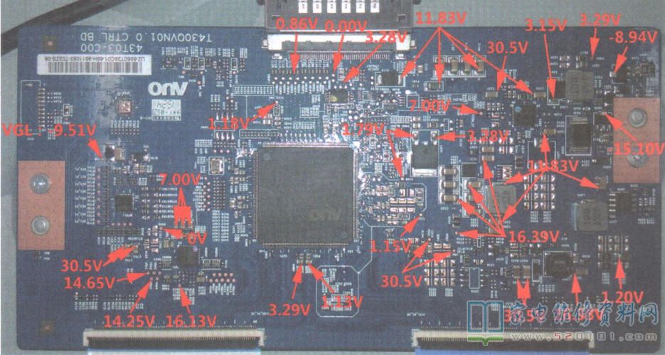

T430QVN01.1型逻辑板实测电压值如下图所示。(对应屏型号C500U14-E1-A(G1) Q2FU,实测机型是长虹50Q2液晶电视)
