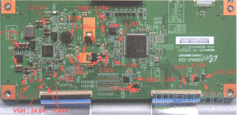

V500HJ1-CE6逻辑板关键点实测电压如下图所示。(对应屏型号V580HJ1-LE6 Rev.C1,实测机型是长虹LED58C3000iD液晶电视)
