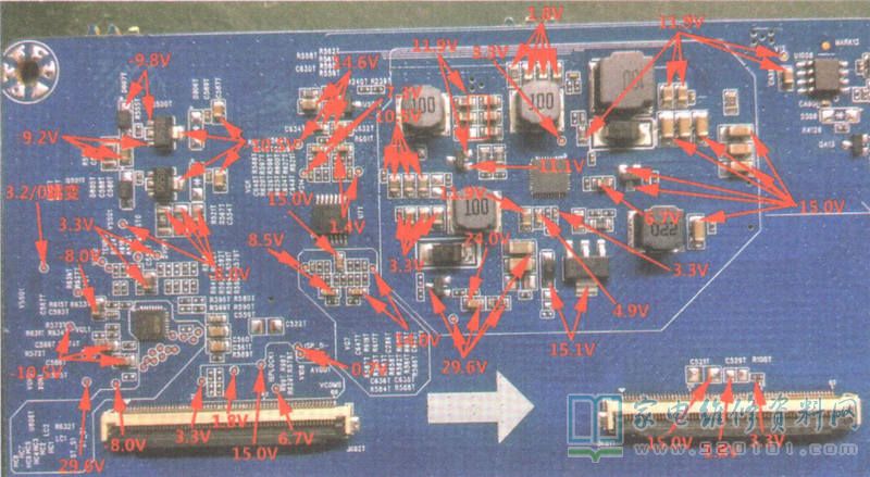

长虹JUC7.820.00182552主板逻辑电路关键点电压
2022-02-16
作者:景曙光
1177
长虹JUC7.820.00182552型主板(组件号:JUC6.690.00184522 , ZLH74Gi机芯)逻辑电路(实测机型:长虹5503T LJ7W )
