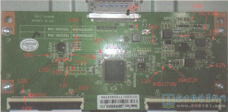

LQ601R3HB2KM液晶屏逻辑板关键点实测电压如下图所示。(实测机型是长虹60D2P液晶电视)
