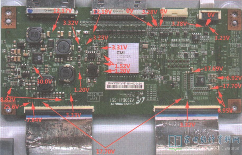

V390DJ1-CS1逻辑板(配屏V420DK1-LS1 Rev.C1)关键点实测电压(实测机型:长虹UD42B6000iD)如下图所示。
