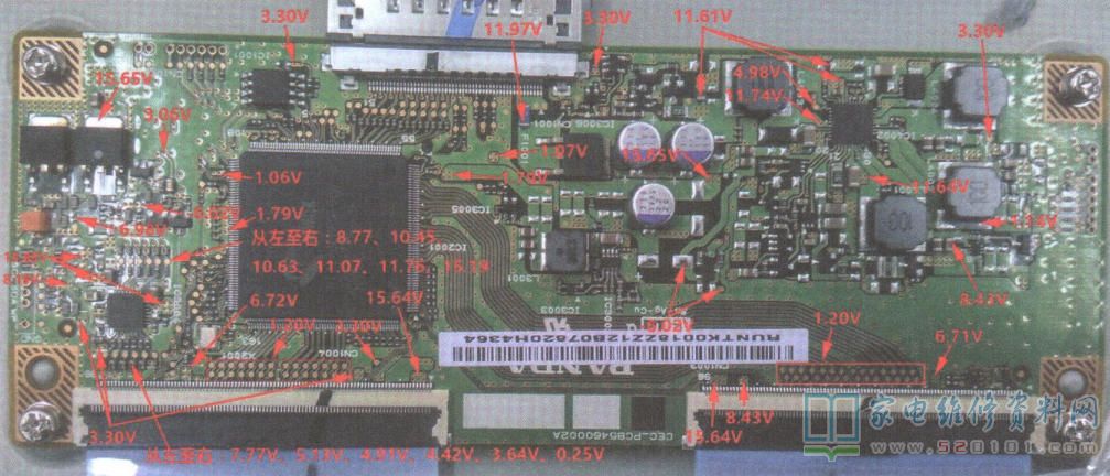

LC546PU2L01液晶屏逻辑板(实测机型:长虹55D2P)关键点实测电压值如下图所示。
