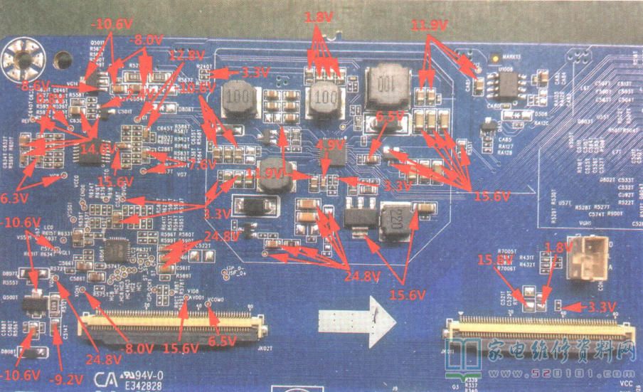

长虹JUC7.820.00182077主板逻辑电路关键点实测电压
2022-02-09
作者:景曙光
1151
长虹JUC7.820.00182077主板(组件号:JUC6.690.00184516 , ZLH74Gi机芯)逻辑电路关键点实测电压(实测机型:长虹43Q3T LJ7W)如下图所示。
V390DJ1-CS1逻辑板(配屏V420DK1-LS
