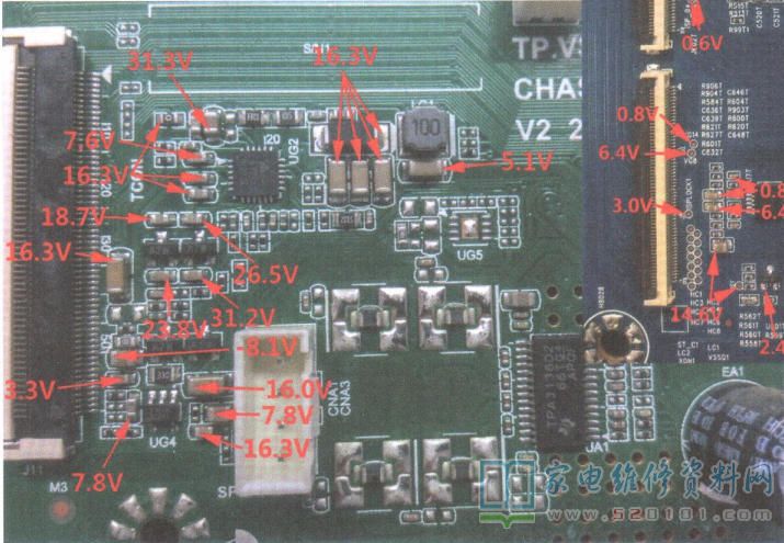

TP.VST69T.PB729主板(XB6A-DT机芯)逻辑电路关键点实测电压
2022-02-09
作者:景曙光
1529
TP.VST69T.PB729型主板(XB6A-DT 机芯)逻辑电路(实测机型:长虹32D2000)关键点实测电压值如下图所示。
LC546PU2L01逻辑板关键点实测电压
