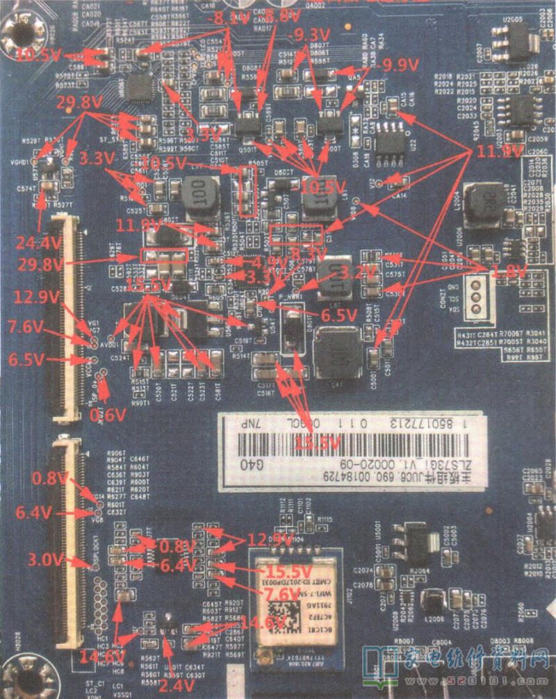

长虹JUC7.820.00181680型主板(组件号:JUC6.690.00184729, ZLS73Gi机芯)逻辑电路(实测机型:长虹43C1U)关键点实测电压如下图所示。
