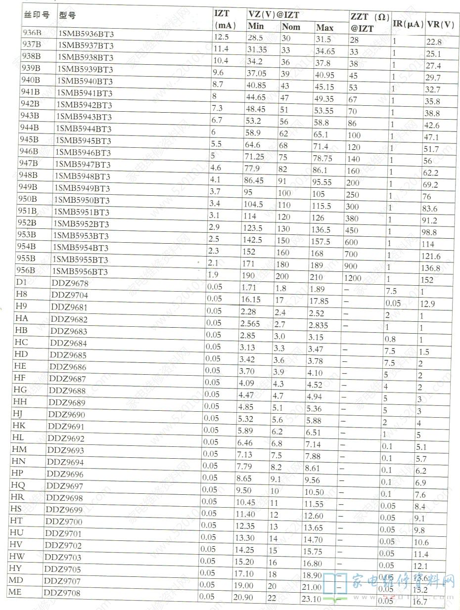

在新型家电中,大量采用贴片稳压二极管,尤其是在电源电路中。这类二极管的表面积很小,大都只有丝印号,而无型号标注。 目前,这类二极管的丝印号与型号、主要参数对照的资料匮乏,即使网络上有一些,但泥沙俱下、真假难辨。在实际维修中,若遇到此类稳压二极管损坏在无相关资料的情况下,因无法准确知道其稳压值与功耗,使得维修不得不就此搁浅针对这种情况,本文对家电产品中常用的贴片稳压二极管进行分类、整理、排序,列出了各稳压管的主要参数,并附有封装示意图,以便识别、代换。

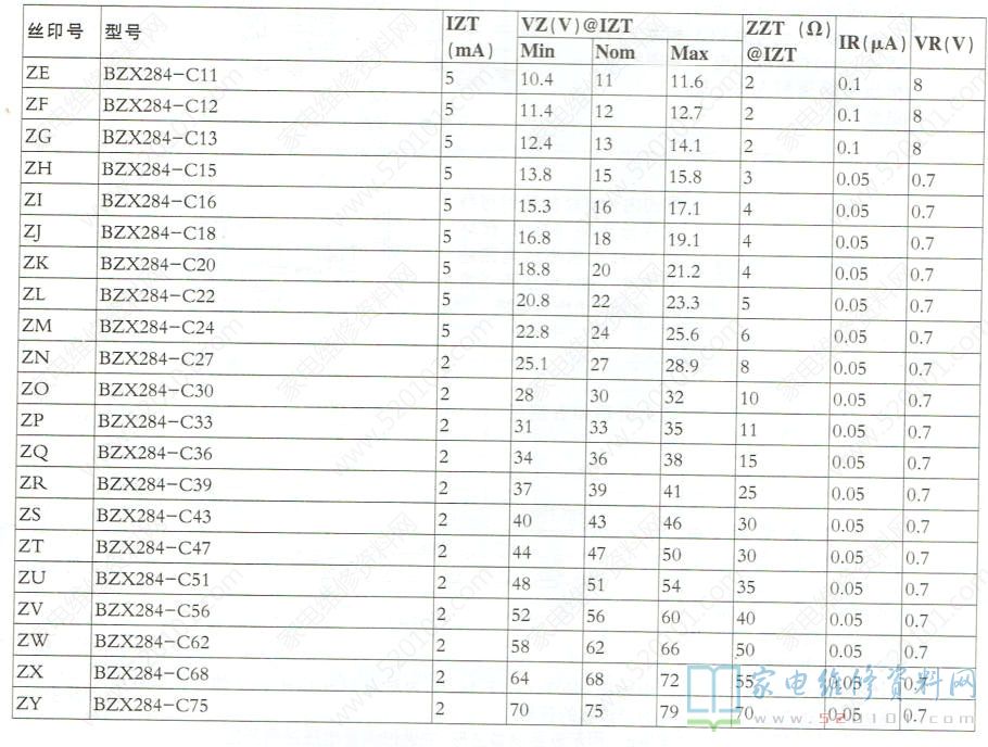

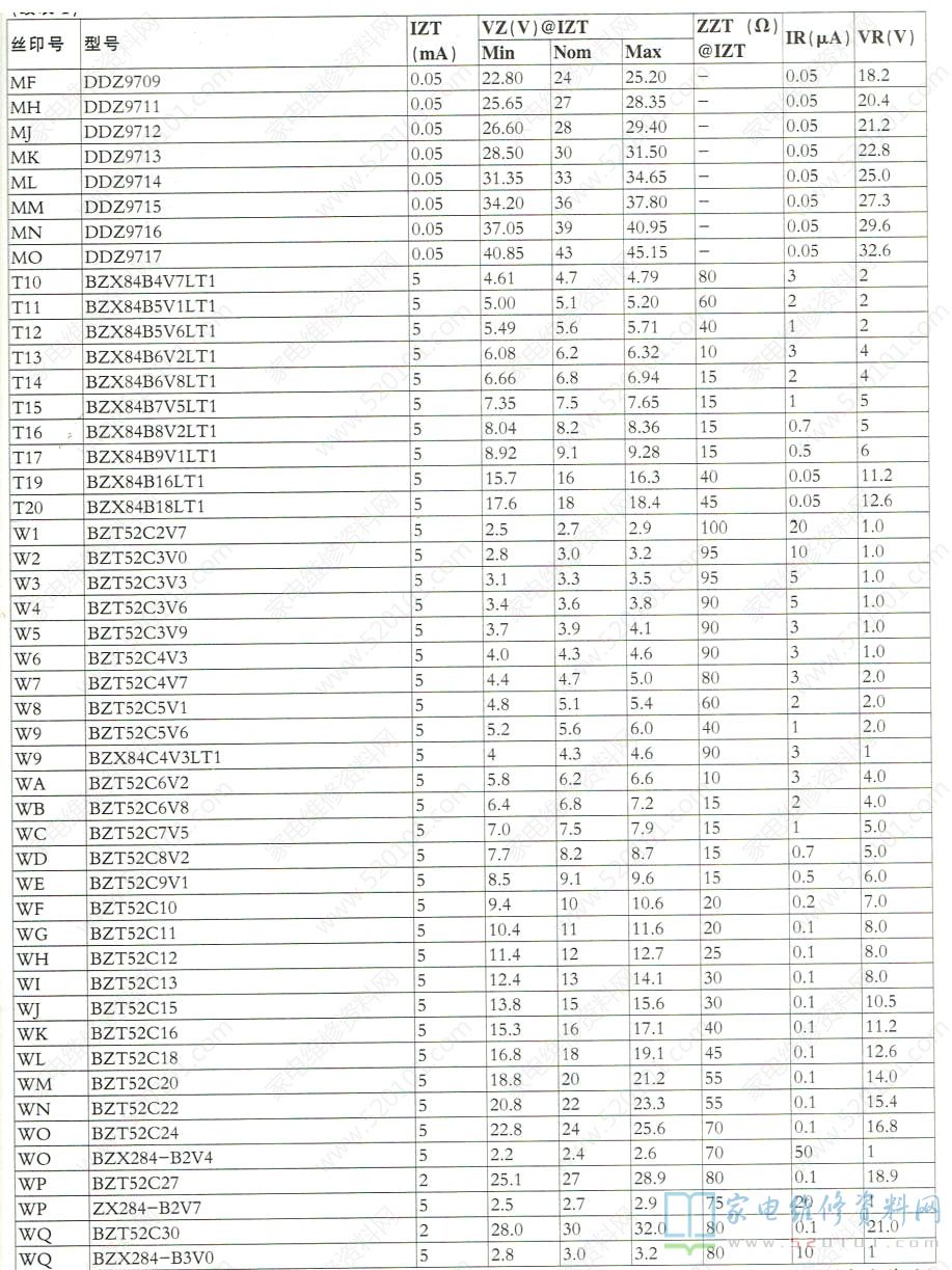

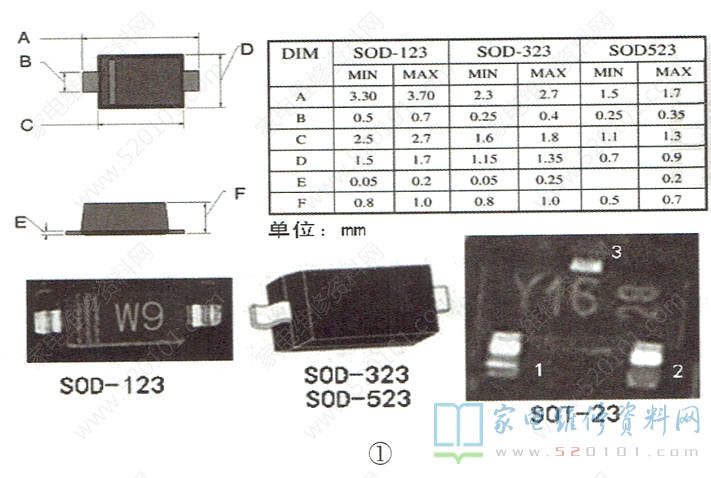

在新型家用电器中,常用小功率贴片稳压二极管多为BZT52C、BZX284、BZX84C、DDZ、LM3Z.IM5Z等系列,这些稳压二极管的最大正向电压VF (max) =0.9V@IF =10mA(DC)。其中,BZT52C系列稳压二极管的功耗为0.5W,采用SOD-123封装形式,如图1所示;

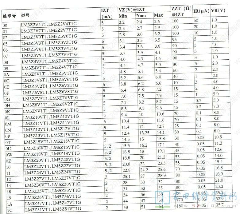

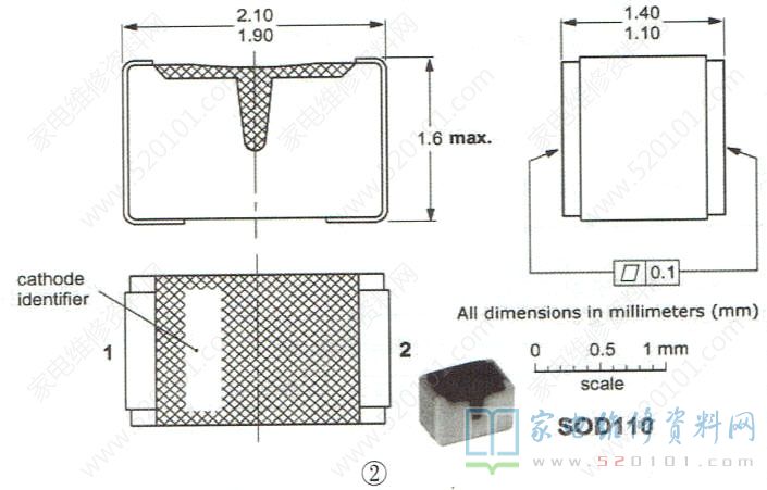

LM5Z和LM3Z系列稳压二极管的功耗为0.2W,分别采用sOD-523/SC-79和soD-323封装形式;BZX84C和DDZ系列稳压二极管的功耗分别为0.225W和0.3W, 均采用sOT-23封装形式,其①脚为二极管正极,③脚为二极管负极;BZX284系列稳压二极管的功耗为0.4W,采用SOD110封装形式,如图2所示。

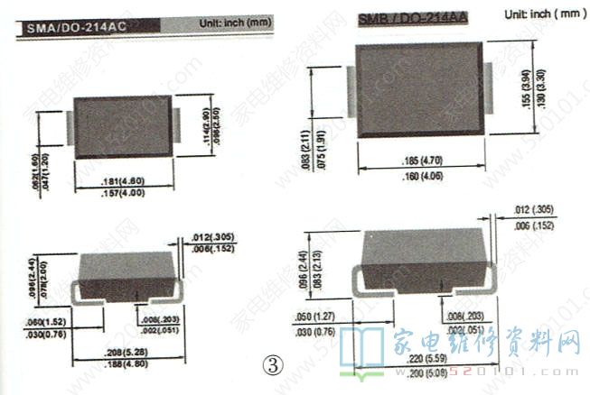

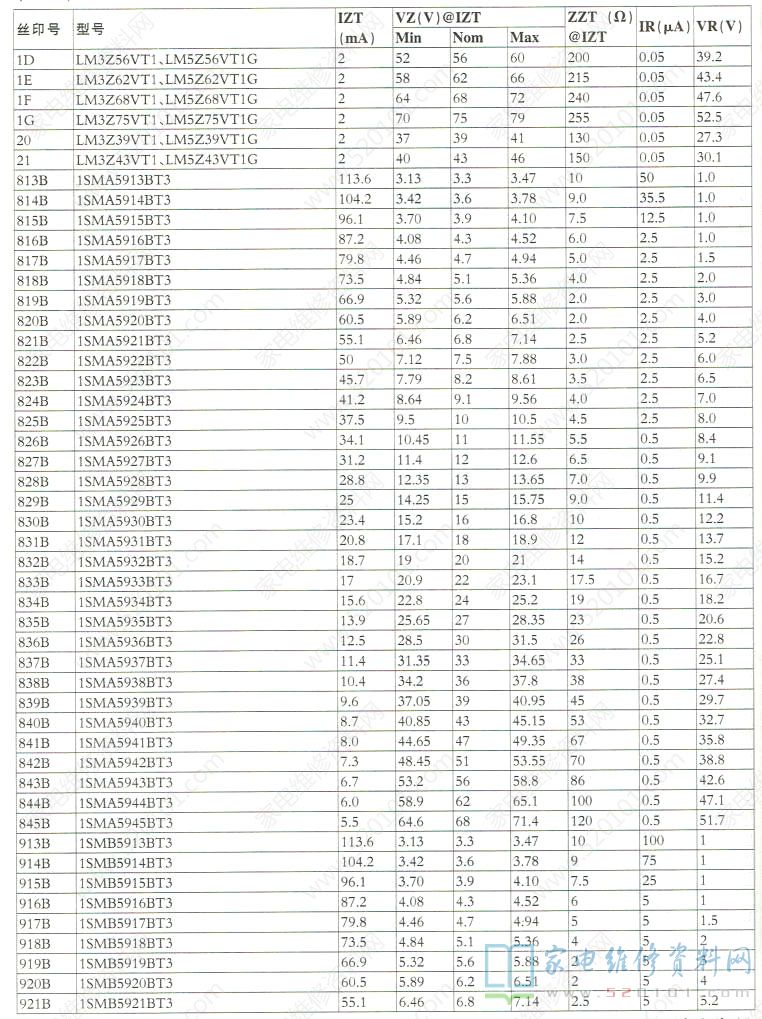

大功率贴片稳压二极管多为1SMA和1SMB系列,其功耗分别为1.5W和3W,VF (max)=1.5V@IF=200mA (DC),封装形式分别为SMA/DO-214AC和SMB/DO 214AA, 如图3所示。

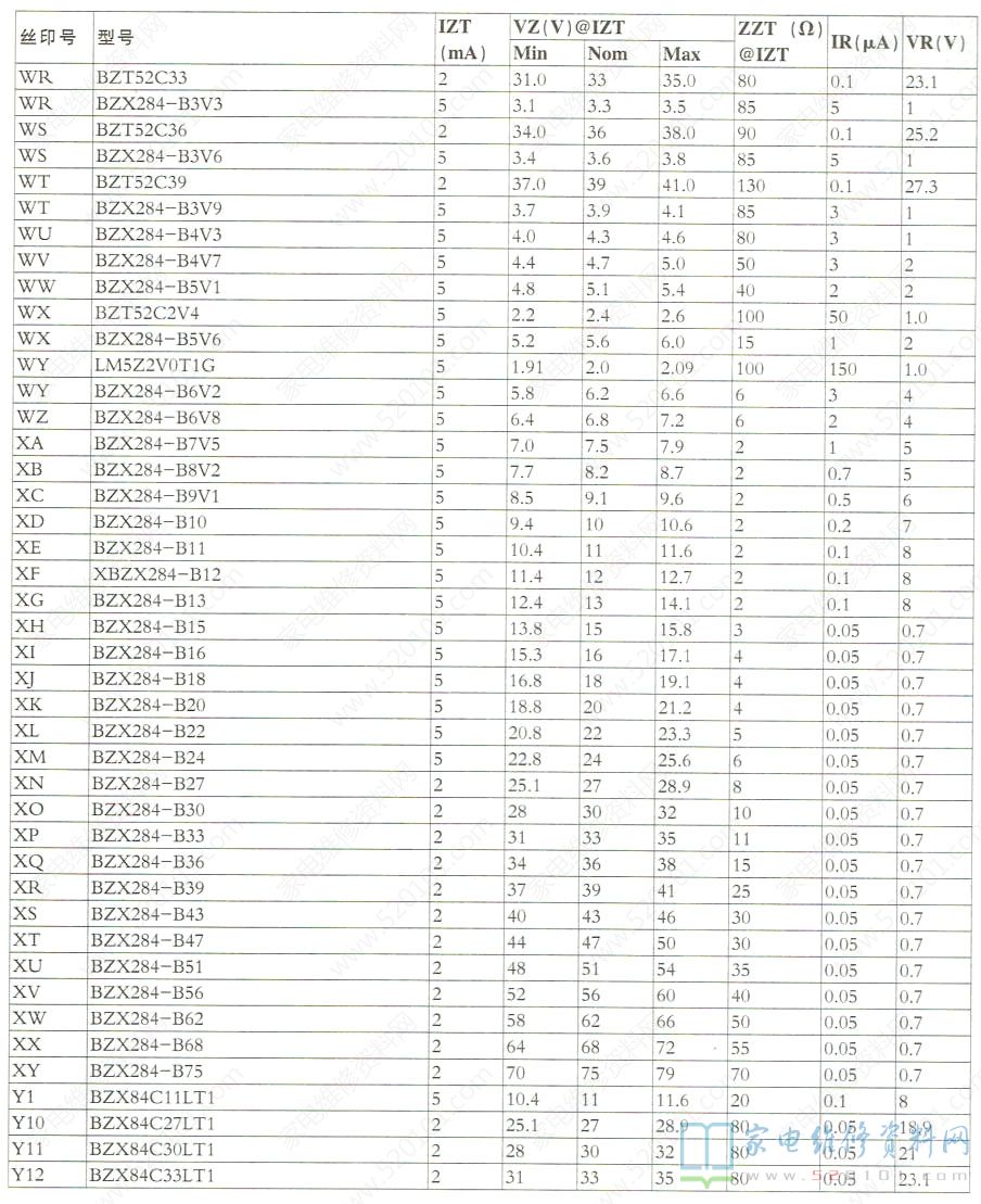

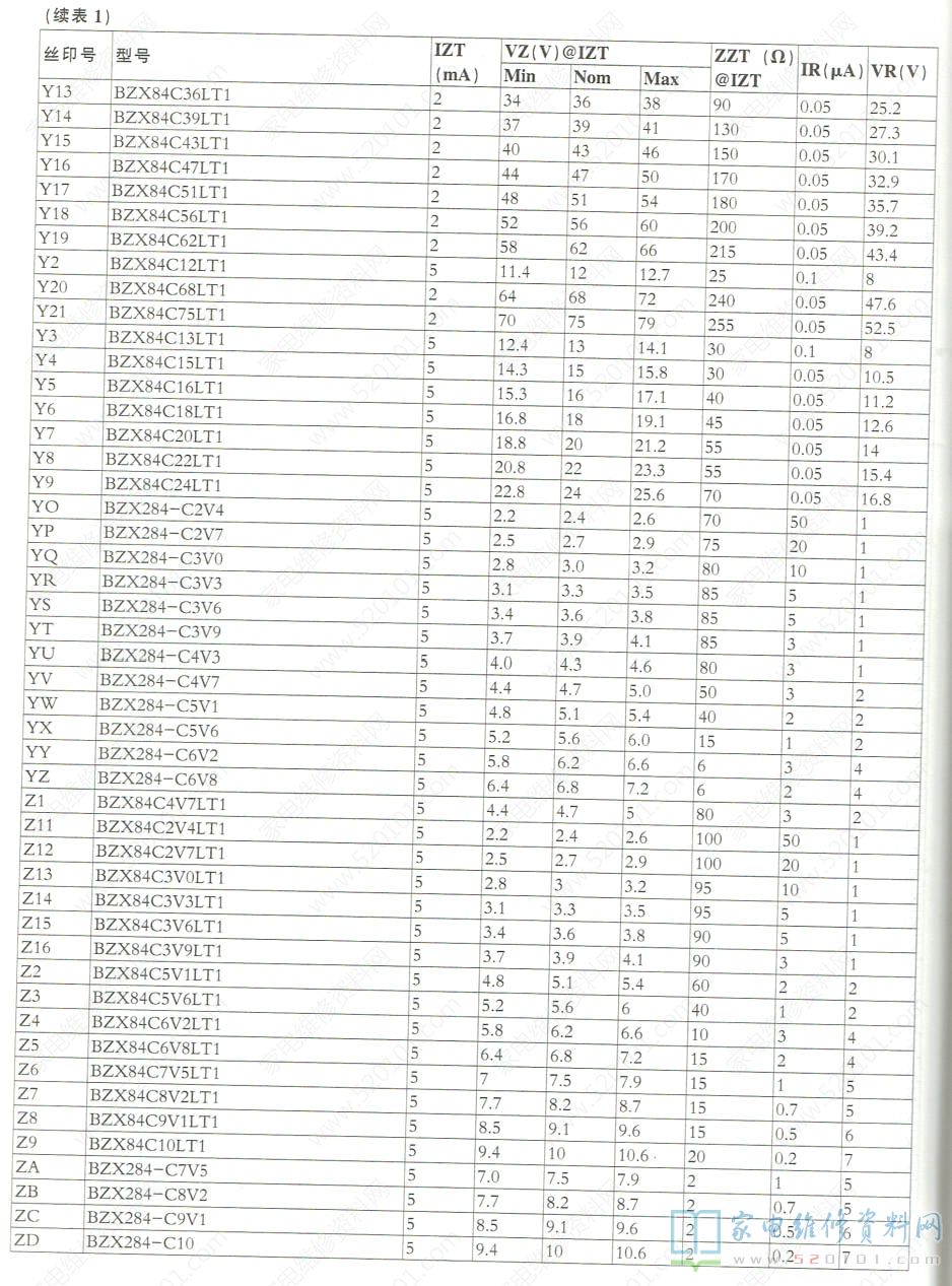

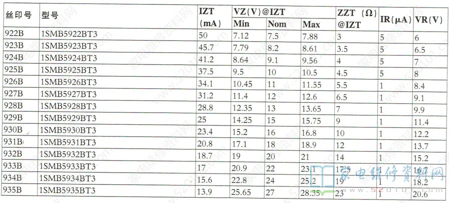

说明:(1)表1中VZ表示稳压值,1ZT表示稳压电流,ZZT表示在电流为IZT时的最大齐纳阻抗,IR表示反向漏电流,VR表示反向电压。(2)对于丝印号相同的贴片稳压二极管,其具体型号可通过封装形式加以区分,例如:某贴片稳压二极管丝印为“W9”,若封装形式为SOT-23,则型号为BZX84C4V3LT1;若封装形式为sOD-123,则型号为BZT52C5V6。
