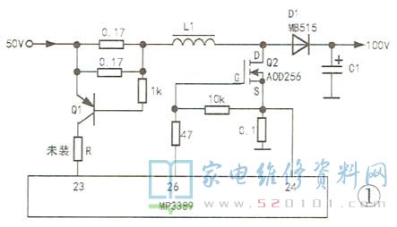

接修一台东芝42L1350C液晶电视,开机后有声无光。该机背光升压电路如图1所示,查电源板送给背光板的50V电压正常。在路测量,发现两只0.17Ω的贴片电阻断路,升压整流二极管D1(MB515 )击穿,升压开关管Q2(A0D256)击穿。查资料得知,D1是一只肖特基二极管,耐压150V,电流5A;Q2耐压150V,电流19A,不装散热片时的功耗为2.5W。
根据维修经验,本机应该是D1击穿引起Q2 烧坏,再引起两只限流电阻烧坏。检测MP3389,没有短路现象,于是更换0.17Ω限流电阻后上电,检测MP3389的②脚VCC电压为13V,③脚基准电压输出端电压为5V,Q2的G极有驱动脉冲。由于没有装Q2和D1,MP3389检测到电压不正常。后马上停止工作,此时芯片③脚5V电压和驱动脉冲都消失,由此判断MP3389应该没坏。

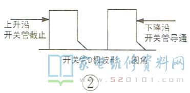

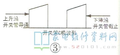

提示:场效应管的导通电阻是指在G和S极间加上一个正偏电压(N沟道管G正极S负极,P沟道管极性相反),场效应管导通以后D和S极间的电阻,一般以VGS为10V时的D和S极间的导通电阻作为标准。开关管的功耗由三部分组成: 一是开关管从截止到导通或从导通到截止期间产生的功耗(分别称为开启功耗和关闭功耗,开和关的速度越快,功耗越小),二是开关管导通时产生的功耗。当开关管G极加上一个矩形脉冲时,会在D极产生一个放大后的矩形脉冲(相位相反),即G极脉冲的上升沿(矩形脉冲左边)使开关管导通,产生D极脉冲的下降沿( 矩形脉冲右边);G极脉冲的下降沿使开关管截止,产生D极脉冲的上升沿。实测该机Q2的D极波形,如图2所示,D极脉冲的上升沿正常说明 Q2截止状态良好 ,但下降沿下部有一个圆角,这说明Q2导通速度过慢,导通电阻过大。再测Q2的G极波形,如图3所示,脉冲幅度只有4.8V,并且波形顶部有一个斜坡。测MP3389驱动输出端26脚波形,幅度为5V,顶部也没有斜坡,判断47Ω电阻变大所致,但拆下检查却正常。将该电阻短路后,开机,Q2温升正常,工作30min后管子温热。
事后整理资料,发现AOD256在vGS为4.5V时RDS为0.078Ω,而IRF640在VGS为4.5V时RDS超过19。在MP3389输出脉冲(幅度仅5V)驱动下,后者的功耗大于前者十几倍,自然会引起开关管发热严重。另外,由于场效应管的G.S极间有较大极间电容(IRF640 为1275pF,功率越大,容量也越大),G极波形上的斜坡就是充电电流在47Ω电阻上引起的电压降,加之驱动脉冲只有5V,无法使IRF640快速导通,D极波形上就出现了圆角。短路47Ω电阻以后,脉冲上升速度加快,幅度略有增加,功耗自然就大幅度下降了。

2.高电压的肖特基二极管较易击穿,本例用普通3A快恢复二极管代替,管子本身热量并不高(LED背光工作电流一般不会超过500mA),对整个升压电路效率稍有影响,但可靠性比较高。在图1中,两只并联的0.17Ω电阻是背光过流取样电阻,当电阻两端电压达到Q1的b-e结导通电压时,50V电压通过Q1和电阻R(没有安装此电阻)使MP3389的②脚电压升高。

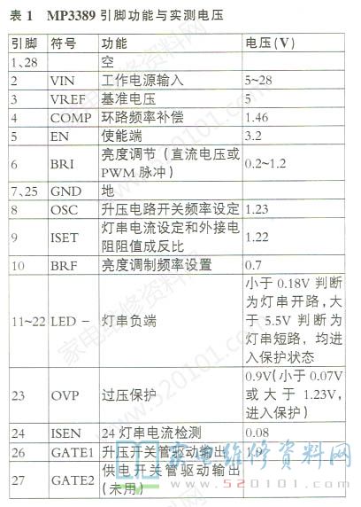

MP3389的2脚是外部电压检测端,当该脚电压小于0.07V或大于1.23V时,芯片都要进入保护状态。由于R没有安装,过流保护并没有起作用。另外,从过流保护取样电阻的阻值来看,只有电流达到七八安培时,Q1才会导通,而此时估计两只0.17Ω电阻早已经烧坏了,因此笔者认为这两只0.17Ω电阻只起到了保险电阻的作用。拆除Q1,用一只1A保险丝代替两只并联的0.17Ω电阻。为了便于检修时参考,特附上MP3389引脚功能与实测电压,如表1所示。
