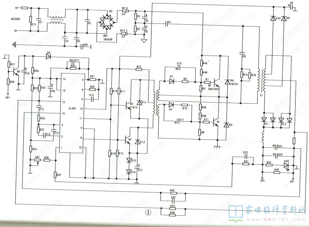

近日接修5块LED显示屏的电源适配器,用户没有说明相关情况,只是说坏了不能用了。电源适配器型号均为极光CJA-200-5,但是包含两个批次的产品,区别不大。因有5块要修,便跟踪电路绘制了原理图,如图1所示。
下面归类说明检修过程:

这两块加电无反应,大功率三极管(Q1、Q2)已短路烧毁,推动三极管(Q3.Q4)、整流管(D9.D10)均正常。使用型号为E13009-2的开关管临时代换Q1和Q2,为安全起见将2A保险先换成1A的加电后试机正常,再将2A保险换回完工。
二、TL494供电滤波电容老化的1块
加电无反应,拆机发现2A保险丝烧黑,检测Q1、Q2、D9、D10烧毁,更换损坏器件,暂时使用1A保险。加电试机,工作指示灯亮,输出5.2V。此时以为大功告成,但仔细听有吱吱声,判断输出电容性能下降,更换之,情况依旧,并且仔细观察,吱吱声缓慢变大,输出电压大约每5s升高0.1V。进一步检测TL494主要引脚,供电13.8V,稳压的①脚和②脚电压缓慢升高,基准电压从开始的4.83V缓慢升高,判断可能系芯片故障。拆下TL494插在面板上,使用自制的可调直流电源(18650锂电池供电)为IC提供12V工作电源,此时基准电压5.01V,并且带电测试5分钟电压也不变,说明芯片没有问题。分析电路图,在芯片正常的情况下引起基准电压变化的故障只能是供电!故障基本锁定在芯片供电的滤波电容(47uF/50V)上,从外观观察该电容没有异常,直接更换,加电试机,此时没有任何声响,输出稳定,成功修复。
三、TL494芯片损坏的1块
加电试机,工作指示灯亮,有明显的吱吱声,输出电压1.97V。判断开关管、整流管、启动电路均正常,TL494应该没有工作,而吱吱声应是启动电路自激振荡的声音。拆机加电检测,12脚供电电压为13.9V,④脚电压为0.79V,14脚基准电压为8.63V。因TL494在6V供电的情况下即可正常工作,而基准电压明显偏高,使用可调直流电源供电在线测试.基准电压跟随供电电压升降,基本锁定芯片故障。拆下芯片使用面板再测试,现象依旧,说明芯片损坏。更换芯片后加电试机,一切恢复正常,输出稳定,没有声音,成功修复。
四、漏袭绝缘垫片导致烧毁的1块
加电试机无任何反应,拆机检测,保险丝烧黑,开关管Q1固定处外壳上有明显打火烧黑痕迹,且Q1固定时没有使用绝缘导热垫片,开关管和整流管全部短路,启动电路上多个电阻烧毁,输出电阻正常,推断有人维修过,但在维修好后装机时Q1垫片未用导致“生而又死”。针对烧毁过于严重的情况,首先更换开关管、整流管、启动电路上的二极管、电容和损坏的电阻,使用IA保险,其次焊开D9、D10、R12,不让推动部分工作。加电试机,工作指示灯不亮,没有输出,检测启动电路各点电压符合自激振荡的条件,Q1和Q2手摸有温升,但温度比正常情况下升高得快。启动电路竟然没有工作,多么不可思议的事情!认真分析电路,启动部分与外界发生联系的只有推动变压器T2,进一步检测,T2没有断路情况,Q3、Q4的发射极和集电极均短路。更换Q1和Q2再加电试机,指示灯亮起,立即断开电源,说明启动电路已正常工作,恢复好前面断开的元器件。信心满满地加电再试机,输出为3.8V,调整调压电位器,电压依然不变,测TL494的①脚电压,该电压不随调节变化,恒定为3.9V,检查电压检测电路,发现R30的一个脚被剪断。焊好R30后加电一切正常,成功修复。
