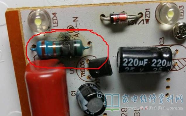

日常用的碳膜电阻在家用电器中用得最多,它是在瓷柱体上镀一层碳膜材料,并在这层碳膜上刻槽来达到要求的阻值;阻值越大,电阻上刻槽越密。很多情况下,这电阻一烧毁,其面目全非,此时,我们就感到束手无策了。那么,如何找回它原来的阻值呢?今天我教大家一个识别的方法。
当电阻烧毁后,很多情况下电阻不会全段烧毁,而是其中的一部分烧毁,如下图所示。一般是AB段或BC段或CD段烧毁;其他部分还有阻值,这就为我们测算提供了条件。
      估算之前先小心地剥去未烧毁部分的表层,露出里面的电阻环,并找出断点。色环在整个电阻中线性分布,也就是说,电阻值与长度有线性关系。假设电阻是CD段烧毁,这时先测出AC段的长度,再多测量几次,并计算出其平均长度。随后再用万用表仔细的测量AC段的阻值,同样也要多测量几次并计算出其平均值,这样做只是为了减少误差。然后在测量出AD段的长度(即电阻的有效全长),最后按下面的公式进行计算:AC段的阻值/AC段的长度=所求阻值/AD段的长度。估算出阻值后就可从标准电阻中的临近值中进行选择。
