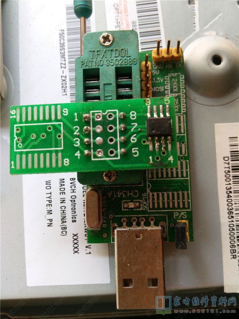

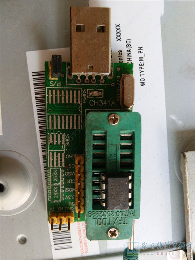

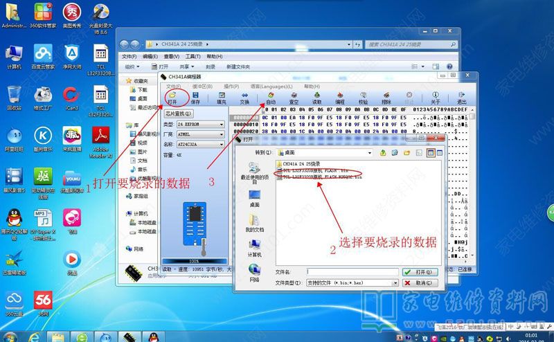

最近有个朋友在问,如何烧录液晶电视24 25系列存储器数据,今天发个图文教程给大家如何用编程器烧录数据,如下图所示,首先取下24 25存储器安装在烧录器上,注意存储器的正确位置。
贴片系列的要用转接板

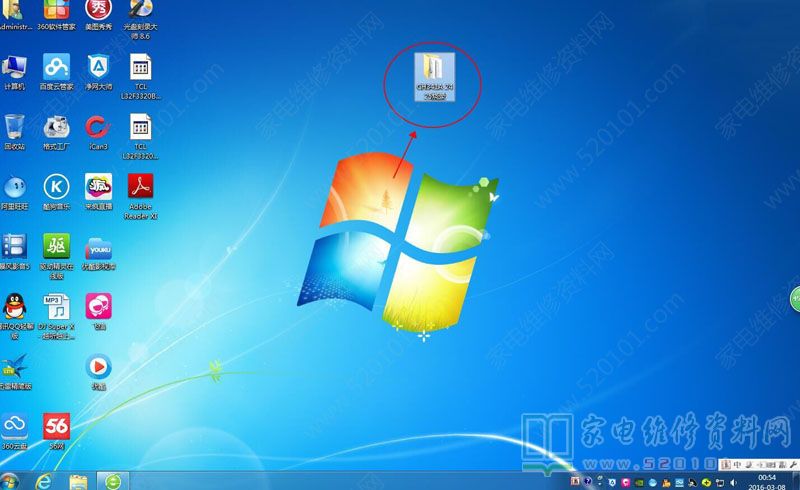

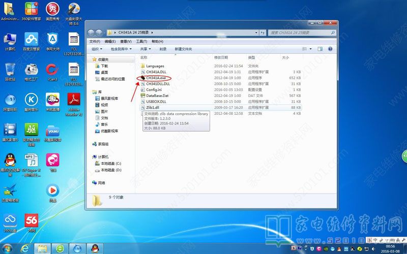

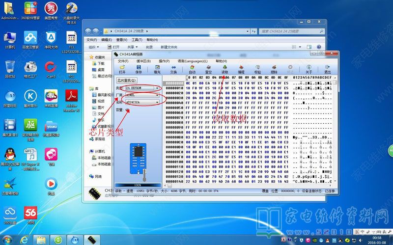

电脑上打开烧录软件(CH341编程器软件和驱动下载)

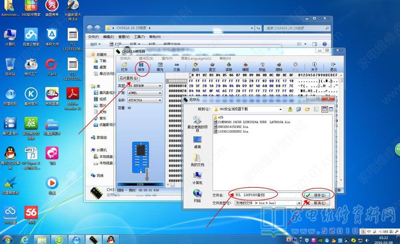

软件界面中,选择存储器品牌和型号。然后读取存储器中数据,(可检测存储器的好坏和对比数据的完整)
备份存储器数据保存备用。要养成备份的好习惯,要养成备份的好习惯,要养成备份的好习惯,重要的事说三遍

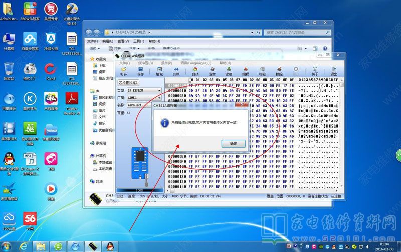

打开要烧录的数据。烧录到存储器
烧录完成,装机试验
