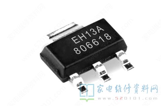

EH系列三端稳压器有EH11A、EH13A、EH16A、EH17A等,该系列三端稳压管类似于1117稳压块,电压范围是1.8V-3.3V输出,EH-11A 、EH-13A、EH-16A是四个脚的,其实是三个脚,有两个脚相通的,可以用1117稳压管代换,不过代换时候要稍微注意一下,焊接的位置空间与原焊盘,可以引飞线再固定。一般板子上1.8V、2.5V、3.3V供电用EH-11A和EH-13A比较多的,下面整理了一下EH系列的稳压值供大家参考。
	EH11A 1.25V
EH13A 1.8V
EH14A 2.5V
EH16A 3.3V
EH17A 5.0V
EH18A 1.2V
