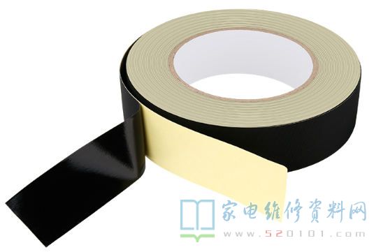

简单来说,喇叭的损坏有下面几种:1、音圈开路,这种就没有修复必要了。2、音圈至接线座上的网状线霉断,这时候可以在旧喇叭上剪下一段接上去,就能正常使用。3、喇叭纸盘的橡皮振膜由于老化而损坏,会引起声音变小和失真。过去曾经尝试用玻璃胶涂在上面,也可以使用,就是时间久了,玻璃胶会剥离影响使用效果。后来我找到一种更好的材料,就是醋酸胶布。
