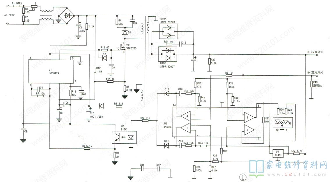

一台TORMIN BW6100E锂电充电器,用户误给12V电池充电导致无输出。该充电器高压侧采用开关电源控制块UC3842A和开关管STK0760,低压侧恒流、恒压控制采用4运放块PJ324,如图1所示。

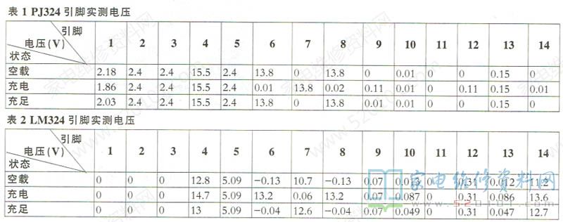

上电测量充电器输出端B+、B-间的电压为0V。拆机检测,发现B-对地接有的一段康铜丝已烧断。该康铜丝在电路板上的位号是R43,实为电流检测电阻。虽然烧断的康铜丝阻值不明(根据经验,其阻值小于1Ω),但康铜丝长度较长(共约4cm),烧断的不到其长度的5%,于是直接将断点连接起来,试机,充电器输出电压正常,给电池充电也正常,此时测得PJ324的各脚电压见表1。
