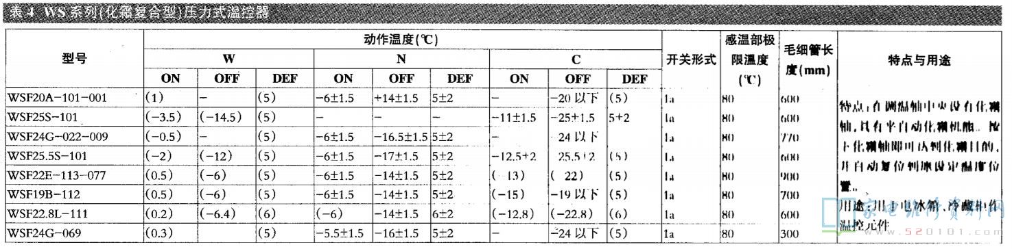

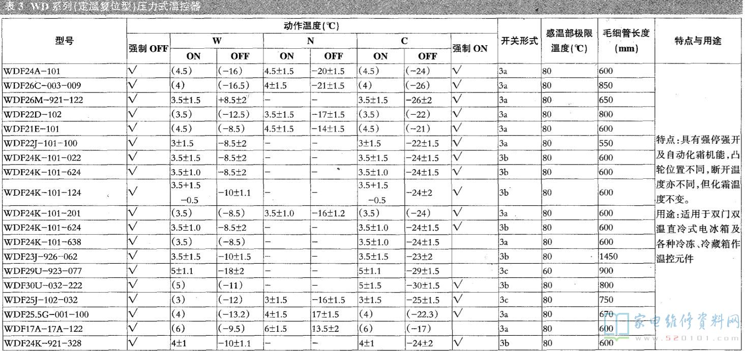

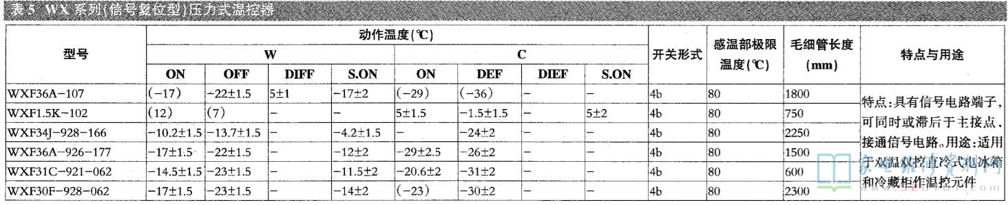

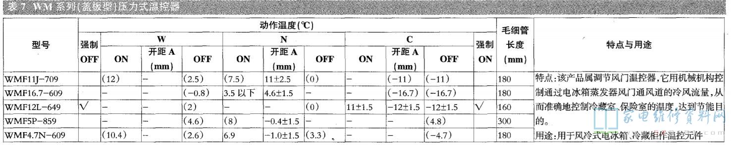

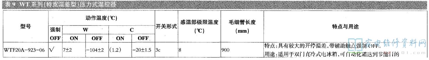

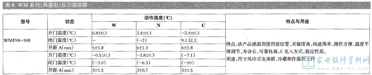

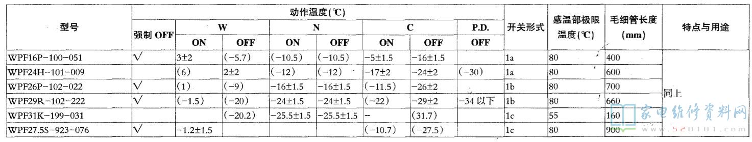

ON-触头接通;OFF-触头断开;DIFF-开停动作温度差;DEF-除霜结束,触头接通温度;s.ON-信号接通温度;C-冷点;N-中间点(正常点);W-暖点P.U.-强暖点;P.D.-强冷点;H-高温点;L-低温点;“-”表示有动作温度,但试考核;“( )”内的动作温度范围为±3°C;"V"表示有;开关形式,见表1。

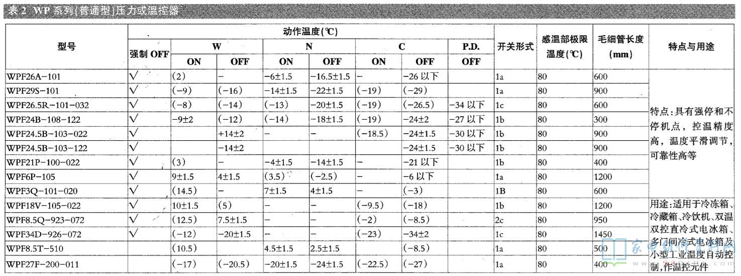

二、WP系列(普通型)压力式温控器(见表2)
三、WD系列(定温复位型)压力式温控器(见表3)
四、WS系列(化霜复合型)压力式温控器(见表4)
五、WX系列(信号复位型)压力式温控器(见表5)

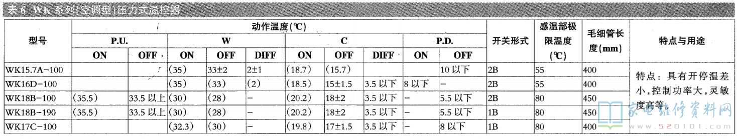

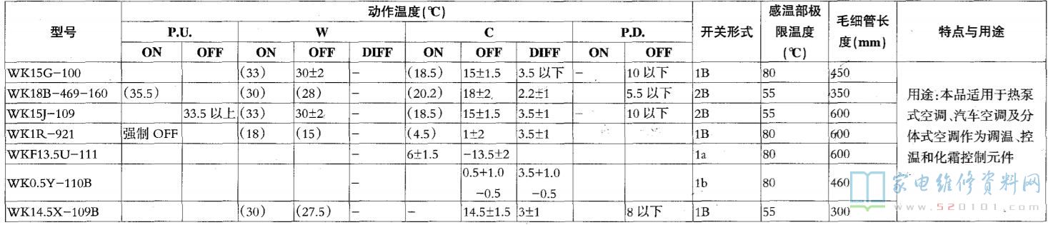

六、WK系列(空调型)压力式温控器(见表6)
七、WM系列(盖板型)压力式温控器(见表7)
八、WM系列(风道型)压力式温控器(见表8)
九、WT系列(特宽温差型)压力式温控器(见表9)
