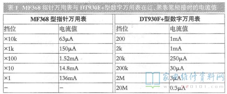

数字表灵敏度高读数精确,但灵敏度高有时反而会影响测量结果。在本例中,B+滤波电容容量较大,虽经放电仍有残余电压,而且放电过后会慢慢的回升一点电压。在上述测量过程中,测得B+滤波电容两端残余电压为2V,也就是这2V电压影响了数字表读数。当数字表红笔接高电位时,表内电池+极接电解电容+端,此时电容残余电压经R1~R3和PFC芯片NCP1653A①脚等效电阻缓慢放电,如图1所示,放电电流(约为1uA)在R1上电压降为上+下-,和数字表内电池同极性,这样实际上减小了数字表向外输出的测试电流,虽然电流仅1uA,但数字表灵敏度很高,能从读数上反映出来,这时显示的电阻读数就大于标称值,放电电流缓慢减小,影响读数的因素也缓慢减小,读数就向标称值靠拢。当黑笔接高电位时,情况和上述相反。指针表灵敏度较低,无法反映1uA的放电电流,所以读数是稳定的。把电解电容用导线直接短路后再用数字表测量,读数稳定且和指针表读数基本一致。
另外,数字表虽用9V电池,但测电阻时对外输出的电压是3V,输出的电流也远小于指针表。MF368型指针万用表( 电阻挡开路电压为3V,RX10k挡为13V)与DT930F+型数字万用表(电阻挡开路电压为3V)在红黑表笔短接时的电流值见表1。
