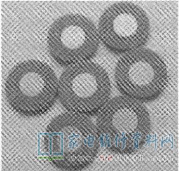

消磁电阻是由正温度系数的PTC电阻制成的,电阻表面镀上导电银层,最后用弹簧片压紧作为引出线,如图1所示。
拆开外壳发现圆片状电阻表面镀银层边缘有几处电击的痕迹,有一面的镀银层距离电阻边缘很近。分析认为,当交流电压偏高时,这面镀银层出现放电现象,巨大的短路电流将保险管烧断,同时也在镀银层上出现了电击痕迹,随后消磁电阻又暂时恢复正常。
