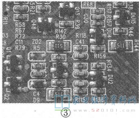

二是代码标注法,即将标识进一步简化,用代码来标注其型号,如款液晶彩电背 光驱动板 上的贴片晶体管标注为“A1t”“12W" ,如图3所示,这些代码需查询资料才能知道该元件的型号。

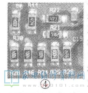

贴片电阻是电路板上应用数量最多的一种元件,形状为矩形,本体颜色为黑色,电阻体上一般标注为白色数字(小型电阻无标识,称无印字贴片电阻),如图4所示。

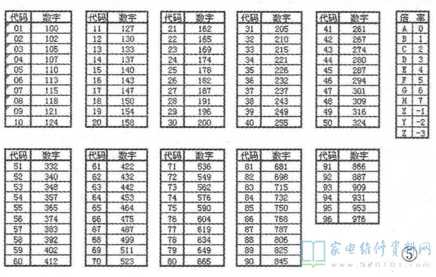

(3)代码标注法。该标注方法又称E96序列表示法,多用于高精度(精度不大于1% )贴片电阻,其标注由两位数字加一位代码组成,前两位数字为代码,最后一位字母表示倍率。数字与字母的含义如图5所示,如标注为“01A”,则表示阻值为100Ω;标注为“02C”,则表示阻值为100kΩ。

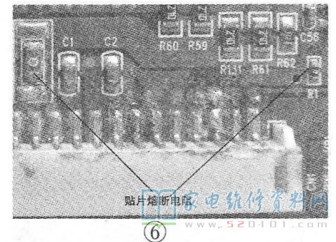

贴片熔断电阻在电路中起到熔丝保护作用,一般串联在某单元电路的供电支路中,如图6所示。当流过该电阻的电流超过一定数值时,其电阻层快速熔断,切断电路该单元电路的供电电源,避免故障扩大化。该类电阻的阻值标注多为“000”或“0”,其正常电阻值为0Ω。
提示:贴片熔断电阻是贴片电阻中的一个特殊类型,出于电路安全考虑,不宜换用普通贴片电阻代换,或用导线短接。

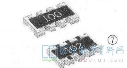

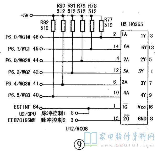

贴片排阻是另一类型的贴片电阻,用于集中使用相同阻值电阻元件的电路中,如MCU引脚的上拉电阻,即在MCU的接口电路中应用较多,如图7所示。

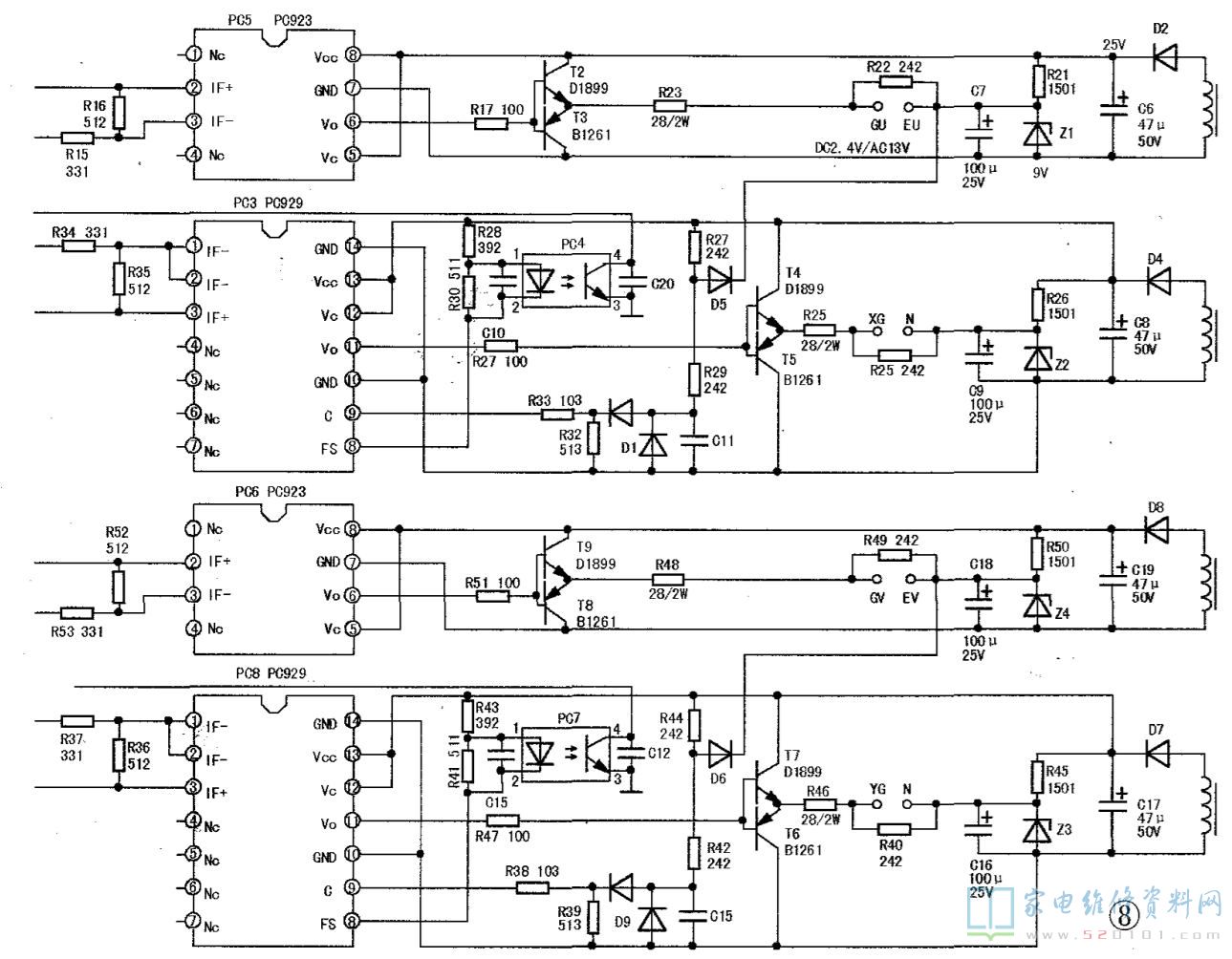

在部分电器中,有时具有多路相同结构的电路,如液晶彩电的背光驱动电路、空调变频器电路等。某变频器电路如图8所示,4路IGBT驱动支路完全一样,若此部分电路中某只电阻损坏,可参考其他支路中贴片电阻的值,即R17=R51、R23=R48. R22=R49.......如无标识,可在电路板上测量判断或将元件拆下进行测量。
同理,若该电路中的晶体管IC或其他元件损坏时,也可按此法确.定元件的参数,从而进行代换修复。(2)根据电路类型确定元件参数

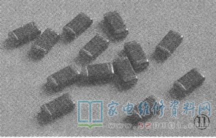

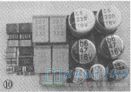

贴片电容是平板彩电、数码产品等电路板上最常见的元件之一一,其形状多为矩形或圆柱形,如图10所示。通常,皮法级小容量电容(最为常见)外形多为矩形,颜色多为浅黄色(系高温烧结而成的陶瓷电容),如图11所示,其外表无参数标注。微法级电容的外形多为体积稍大的矩形或圆柱形,颜色多为黄色、青色或青灰色,外表有参数标注。其中,外形为矩形且有参数标注的电容多为钽电容。
提示:钽电容全称是钽电解电容,属于电解电容。该类电容使用金属钽做介质,无普通电解电容中的电解液及铝膜电容纸,性能稳定,适于表面贴装,并可在高温下工作。由于该类电容容量较小,且耐压及抗电流冲击能力较弱,多应用于电压不高、电流不大的电路中。
电容在电路板.上的元件位号常为字母C打头,如C12、C49等。由于许多电路板的元件安装紧凑,一般只标注位号,而不标注容量、耐压值等参数。无极性小容量贴片电容,多用于小信号电路(供电电压-一般低于15V),作用为滤波、抑制振铃等;有极性贴片电容多用于电源滤波,耐压多为63V。

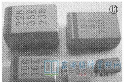

有极性贴片电容的外形一般为矩形或圆柱形,后者的标识和形状与普通电解电容相同,此处不再介绍。矩形贴片电容的外形如图13所示,其表面标有横线的一端为正极,通常与电源正极连接。根据封装形式不同,耐压分为A(10V)、B(16V)、C(25V),D(35V)四个等级,容量多为数微法至数百微法,其容量标注法如下:
(1)数字标注法
该方法采用3位数字加一位字母或一位字母加3位数字组成,数字中前两位为有效值,末位为零的个数,单位为pF,如*227C"则表示容量为22000000pF ,即220uF。“C”表示耐压级别,即为25V; *A475”,则表示容量为470000pF,即4.7uF,"A"表示耐压级别,即为10V。

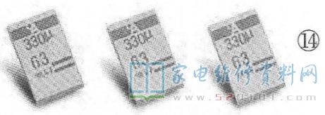

直接标注法如图14所示,“330p 6.3”表示容量为330uF,耐压为6.3V。

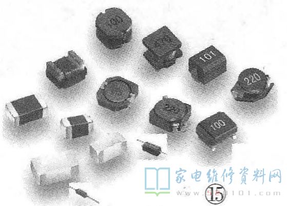

贴片电感主要用在信号板与逻辑板电路中,其主要作用是直流电压变换或电源滤波,外形有圆柱形、方形和矩形等封装形式,颜色多为黑色,如图15所示。
带铁芯的电感或圆柱形电感,从外形上易于辨识;矩形电感,从外形上看,更像是贴片电阻,这时可通过元件的位号字母来区分,电感的位号多以字母“L”打头,如L11。
电感的主要参数有电感量、Q值(品质因数)、直流电阻、额定电流、自谐频率等。由于贴片电感受体积限制,大多只标注出电感量,其他参数未予标注。

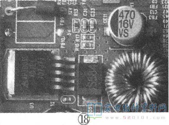

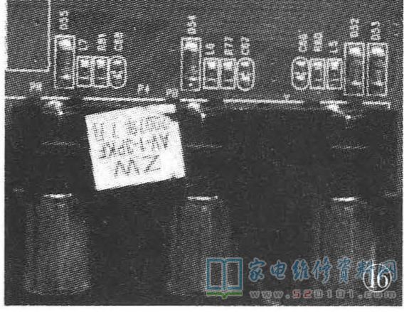

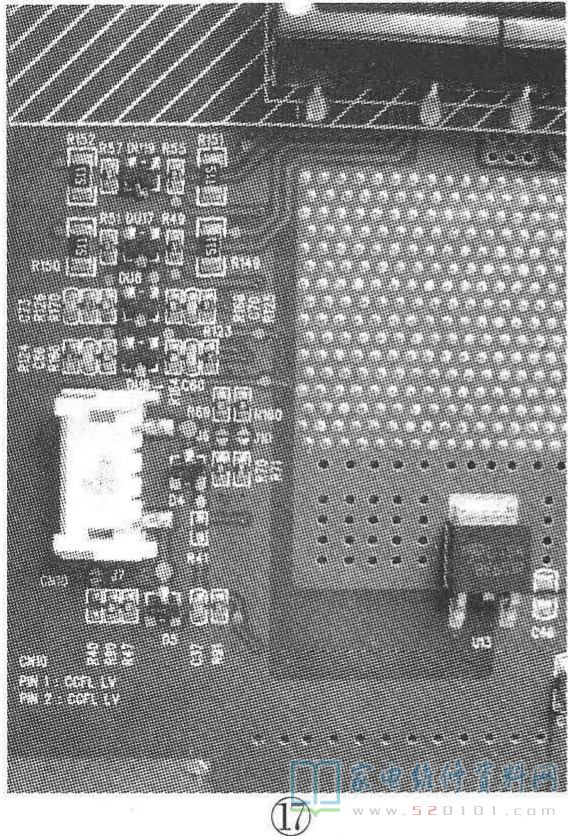

在液晶彩电中,常用的贴片二极管主要分为以下四类:一是用于接口电路的钳位二极管,其作用是对端口电压进行钳位,以防止电压过高而损坏后级电路,如信号板上输入信号端口所接的二极管,如图16中所示的D53~D55;二是用于释放场效应开关管栅极电荷的二极管;三是起隔离作用和小信号整流的二极管,如背光驱动电路中的电流检测二极管,如图17中所示的D4. D5,将灯管一侧的高频交流电整流成直流电,送给灯管电流检测电路;四是续流二极管,这类二极管多用于直流电源变换电路(DC-DC)中或继电器的控制电路中,如图18中所示的D5。

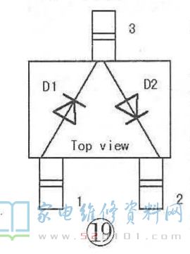

由于前三类贴片二极管用于低电压、小电流电路中,其两端电压一般低于16V,导通电流仅为数毫安甚至更小,传输信号的频率约为数十千赫兹,因此可用普通开关二极管1N4148代换。对于双单元的贴片二极管,如图17中的D4、D5(型号均为A7W),可用两只1N4148串联代替,如图19所示。1N4148的主要参数如下:Vbr =80V,If =100mA,Pd=0.5W,Trr=4ns。对于第四类贴片二极管,可用快恢复二极管RU2 (耐压为600V,电流为1A)或RU4(耐压为600V,电流为3A)代换。

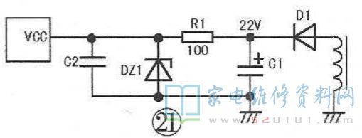

一款液晶彩电的开关电源单芯片的辅助电源电路如图21所示,开关变压器副绕组的感应电压经D1、C1整流滤波后得到约22V的直流电压,经限流电阻R1限流,由贴片稳压二极管DZ1稳压,作为单芯片的供电电源vCC。从电路构成及电路元件参数判断, DZ1稳压值约为18V。

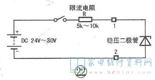

(3)用外加电压测量法判断
外加电源测量法既可准确判断该元件是否为稳压二极管,还能测得其稳压值,其测试电路如图22所示。限流电阻R选择合适的阻值,使流过稳压二极管的电流值在2mA~10mA内即可。为了使测试范围宽一些,可提高电源电压的值。由于液晶彩电中的稳压二极管的稳压值一-般不超过24V,故选用24V~30V直流电源即可。
接通电路,测量稳压管ZD两端(图22中“1”、“2”脚)的电压值,若低于供电电源值,说明稳压二极管处于反向击穿状态,测量值即为稳压值,若等于电源电压,所测器件可能为普通二极管。

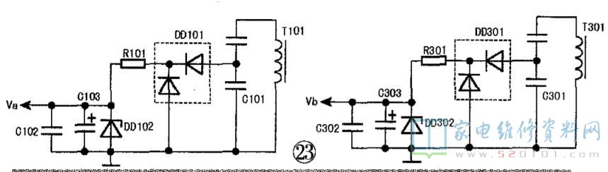

若有相同结构的局部电路,则可测量其正常电路的相关点电压,从而确定损坏的贴片稳压二极管的稳压值。例如在一-款背光高压检测电路中,为判明贴片稳压二极管DD102是否断路(如图23所示),可上电测量贴片稳压二极管DD302两端电压,从而得知DD102的稳压值。

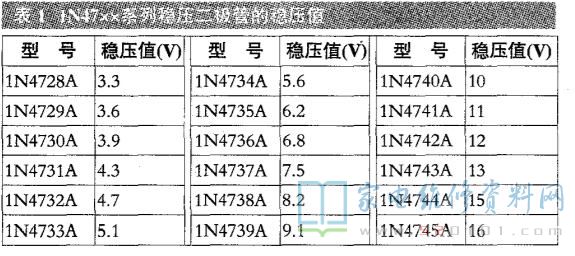

贴片稳压二极管的好坏判别方法与贴片二极管基本相同,此处不再重复。由于液晶彩电中所用贴片稳压二极管功率较小,若有损坏,可用普通的耗散功率为0.5W或1W的稳压二极管代换,如常用1N47XX系列稳压二极管。
1N47XX系列稳压二极管最大功耗为1W,工作电流约为100mA,稳压值为3.3V~16V,具体稳压值见表1。

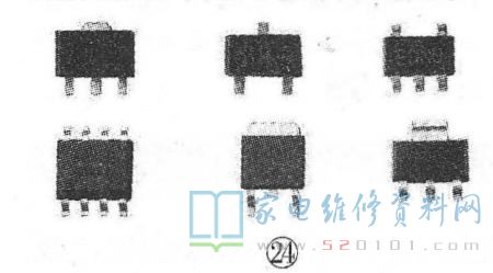

贴片晶体管是一种半导体器件,包含双极型半导体晶体管(BJT ,有两自由电子和空穴种载流子参与导电,又称为三极管)与场效应半导体晶体管( FET ,利用多数载流子导电,又称为单极型晶体管)。贴片晶体管颜色多为黑色,一般采用3引脚、4引脚封装形式。出于加大功率值和利于散热考虑,部分贴片晶体管采用5引脚或8引脚(外形与集成块相同)封装形式如图24所示。

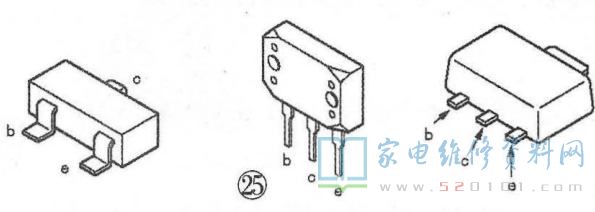

贴片三极管在电路中主要起信号放大或开关作用,根据其内部结构可分为NPN和PNP两大类,两者的区别是电流方向不同;按照功率可分为大、中、小三类,小型贴片三极管的功率值一般为0.1W~0.5W,属于中小功率类型;按照工作频率可分为低频(3MHz 以下)、中频(3MHz以上,30MHz以下)、高频(30MHz以上)三类。大多数贴片三极管引脚按“左基右射中间集”的规律排列,如图25所示。

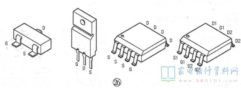

2.贴片场效应管
贴片场效应管在电路中主要起信号放大或开关作用,根据其内部结构可分为N沟道和P沟道两大类,实际应用以N沟道居多。由于贴片场效应管具有输人阻抗高、灵敏度高、功率大等优点,因此广泛用于平板彩电及数码产品中,其封装形式较多,常见引脚功能如图26所示。其中,“G"表示栅极,“S"表示源极,"D”表示漏极。

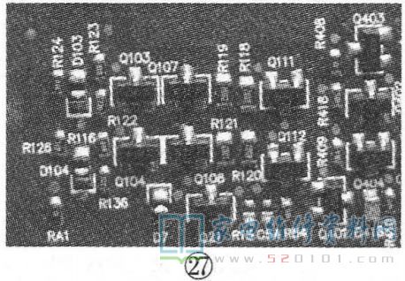

由于贴片三极管与贴片场效应管的外形相似,且元件位号均以字母V.Q或VT打头,如图27所示,那么如何区分这两者呢?
(1)根据代码区分
此方法是根据晶体管的丝印代码查询贴片晶体管资料,从而确定其类型与主要参数。如在图27中,贴片晶体管Q103、Q107 (或Q104、Q108)、Q21 (或Q111、Q112等)的代码分别为W1P、W2F、K7K,查阅贴片晶体管手册得知,“W1P”为PNP型三极管,主要参数为:VCBO=-20V,VCEO=-15V;“W2F”为NPN型三极管,主要参数为:VCBO =9V,VCEO=6V;"K7K”的实际型号是BCV71,普通NPN型三极管,45V、250mW。
(2)根据电路连接特点区分
若电路中信号源(或控制源)的带负载能力较差,要求晶体管从信号源分取的电流极少,这时后级就应选用场效应管,因为场效应管是电压控制元件,输人阻抗高。如液晶彩电电源开关管、背光驱动功率管均选用场效应管。
若信号源(或控制源)带负载能力强,电压较低,又允许晶体管从信号源分取较大电流,这时应选用三极管,如液晶彩电中的电源开/待机控制管、互补推挽激励管。同样以图27为例,查看线路走向,发现Q103,Q107 (或Q104、Q108)为互补推挽连接方式,由此判断这两种型号的贴片晶体管为三极管,且Q103,Q104为PNP型,Q107.Q108为NPN型。
