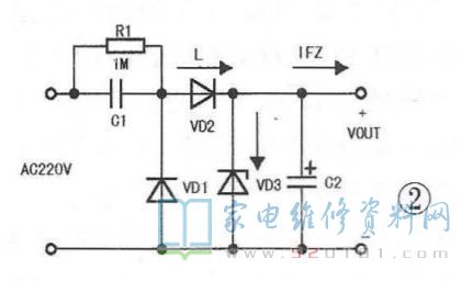

在图2中,若不接稳压二极管,整流后未经稳压的直流电压一般会高于30V,并且会随负载电流的变化发生很大的波动,这是因为此类电源的内阻很大,故不适合大电流供电的场合。

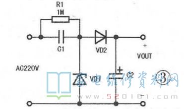

在实际应用时,可将VD1换成稳压二极管,如图3所示,让VD1既起稳压作用,又在市电负半周时给C1提供放电回路。

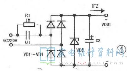

上述电路均是采用半波整流方式,输出的直流电流约为整流前输人交流电流的0.44倍,若上述电路中的C1容量为1uF,流过该电容的最大电流约为70mA,则半波整流后输出的最大直流电流约为30mA。若想向负载提供较大的电流,则可采用桥式整流电路,如图4所示,这是因为桥式整流输出的直流电流为半波整流方式的两倍,即为整流前输人交流电流的0.89倍。也就是说,在图4中,若C1容量为1uF,则整流后输出的最大直流电流约为60mA。
值得一提的是,虽然全波整流电路的输出电流也较大(与桥式整流相同),但一般采用浮地方式,稳定性和安全性均较差,所以在此类电路中基本不采用。

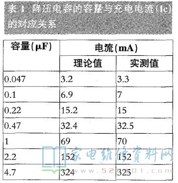

在制作阻容降压电路时(以图3为例),应先测定负载电流的值,然后选择降压电容的容量。这是因为流过负载的电流均来自市电对C1的充电电流(Ic),C1的容量越大,容抗Xc越小,C1的充、放电电流也就越大。当然,并不是说C1的容量越大越好,因为当负载电流lo小于C1的充放电电流时,多余的电流就会流过稳压管VD1,当VD1的最大允许电流小于lc-Io时,VD1会损坏。在AC220V电路中,降压电容的容量与充电电流(Ic)的对应关系见表1,供选择时参考。

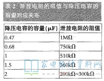

2.泄放电阻
泄放电阻R1的选择原则是在要求的时间内泄放完C1中残存的电荷。泄放电阻的阻值与电容的大小有关,电容的容量越大,残存的电荷就越多,泄放电阻的阻值就应选小些。该电阻经验数据见表2,供参考。

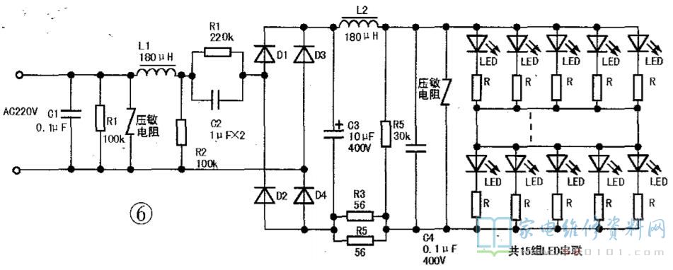

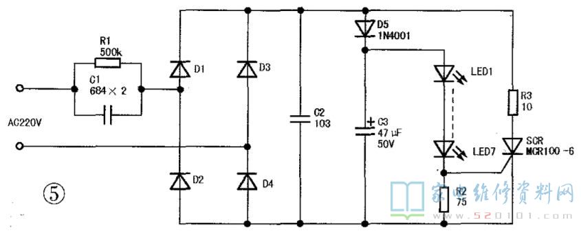

图5是一款LED照明灯电路,可控硅SCR及R3组成保护电路,当流过LED的电流大于设定值时,SCR导通一定的角度,从而对电路电流进行分流,使LED工作于恒流状态,从而避免LED因瞬间高压而损坏。图6也为Led照明灯电路,C1、R1、L1、R2与压敏电阻组成电源初级滤波电路,能滤除市电输入中的瞬间高压。C2、R2组成降压电路;C3、C4、L2及压敏电阻组成整流后的滤波电路。此电路采用双重滤波电路,能有效地避免LED被瞬间高压击穿。

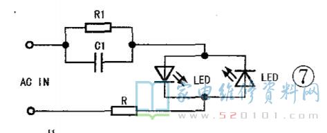

图7是一个最简单的阻容降压电路,电路中利用两只反向并联的LED对降压后的交流电压进行整流。该电路广泛地用于要求不高的指示灯电路中,如夜光灯或按钮指示灯。

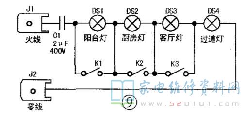

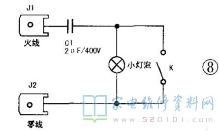

图8、图9是简单的装饰灯控制电路。在图8中,当开关K闭合时,小灯泡熄灭;当K断开时,小灯泡亮,开关K的控制方式正好与通常的开关相反。在图9中电路中串有几只小灯泡作为装饰用。电容C1起功率补偿作用,并能消除部分市电电网干扰。
