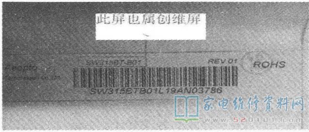

1、创维屏
① S-生产商SKYWORTH LCD
② 3150-模组显示区域对角线尺寸代码,用英寸尺寸X100表示
③ TA-PCBI及光源:TA (TFT PCBI、CCFL光源); TL(TFT PCBI、LED光源)
④ 0-光源位置:0一直下式;S-侧光式
⑤ C一代表主件或结构性差异:A,B,C,D,E,F ......

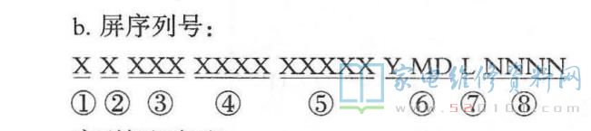

序列标识解释:
① 生产商代码,s-SKYWORTH LCD
② 制造性质类别:D-自主设计生产;S-SKD料组装生产
③ 模组显示区域对角线尺寸代码,用英寸尺寸x10表示
④ 机型代码:TAOB , TASA, TISA ..etc.
⑤ PCBI识别代码,由奇美PCBI型号中除去尺寸数及“P”部分而成,如:
M216B1-P01记为:MB101;
V260B1-PN1记为:
VB1N1屏型号:V260B1-PN3记为:VB1N3;V260B2-P03记为:VB203V315B6 -P01记为:VB601 ;V370B1 -P01记为:VB101
⑥生产日期代码:Year: 1~9, for 2001 ~2009 Month:1~9, A~C, for Jan. ~ Dec.
Day: 1~9, A~Y, for 1st to 31st, exclude I ,O, and U.
⑦ 生产线别代码:1表示Line1, 2表示line 2,依次类推
⑧ 产品生产序列号:0001~9999

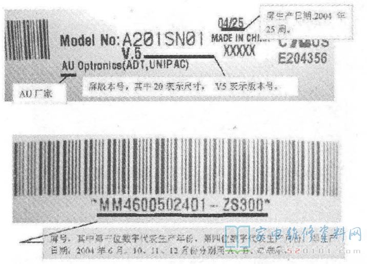

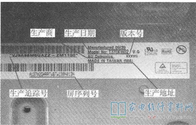

3、AU屏(大尺寸)
屏型号:T-代表TV专用; 370-为模组显示区域对角线尺寸代码
X-为屏显示分辨率代码;02-代表主件或结构性差异
生产日期:09- 代表年份; 39-为生产周期(一年中的第几个星期)

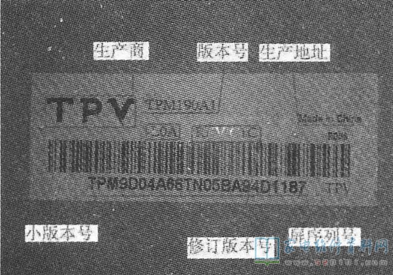

4、TPV屏(冠捷代工机器)
屏型号: 190-为模组显示区域对角线尺寸代码; A1-代表主件或结构性差异
小版本号:0-代表光源结构, A-代表主件或结构性差异
屏序列号:倒数第7.6*5.位代表生产年.月.日

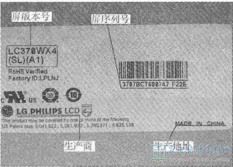

5、LG屏
屏型号:LC370WX4-SLA1
LC-TV屏(LM-显示器屏,LP-笔记本屏,等等)
370-尺寸代码
W-屏幕分辨率( W=WXGA)
X-屏幕种类:
X-标清屏.U--FHD高清屏A1:其中A是第几代屏:A-V3屏B-V4屏、C-V5屏;1代表主件或结构性差异
屏序列号:顺数第四,第五位分别代表生产年-月
倒数第四位:代表第几代线(如6-第六代线,7-第七代线)
倒数第三位:代表工厂(1-韩国龟尾,2-南京,3-韩国坡洲,7-广州)
倒数第二位:版本号

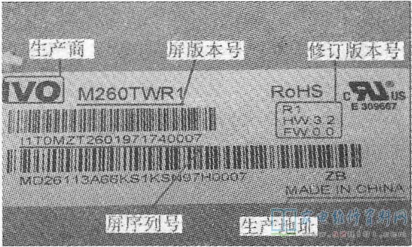

6、IVO屏(龙腾)
屏序列号:倒数第9-8-7位为生产年.月.日

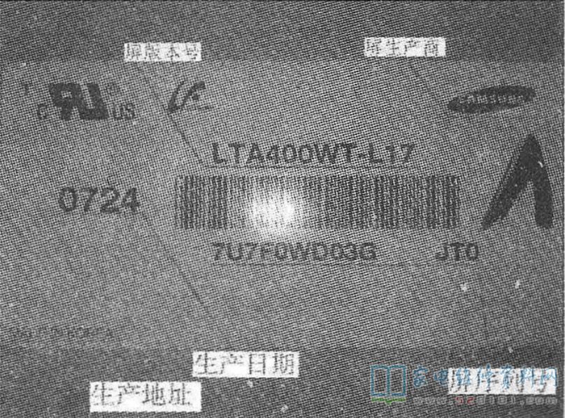

7、三星屏
生产日期:07代表生产年份;24代表生产周数
屏序列号:顺数第三位数为年份,分别以1~9,A.B.C (10.11.12), 第四位为生产月份分别以屏型号A.B.C......L代表1.2.3.....12月

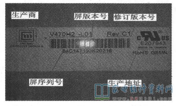

8、奇美屏
屏型号:V-为TV简写,表示电视专用;470一为模组显示区域对角线尺寸代码
H -为屏分辨率代码,
“H"代表高清屏;"B"则代表普通屏
0-光源位置(0-一直下式;s-侧光式)
1一代表主件或结构性差异
屏序列号:倒数第8.7.6位数为年.月.日,年份分别以1~9,A.B.C (10.11.12). 生产月份分别以1.2.3......,10.11.12分别用A.B●C表示。日以1~9~A...... ,表示1.....31

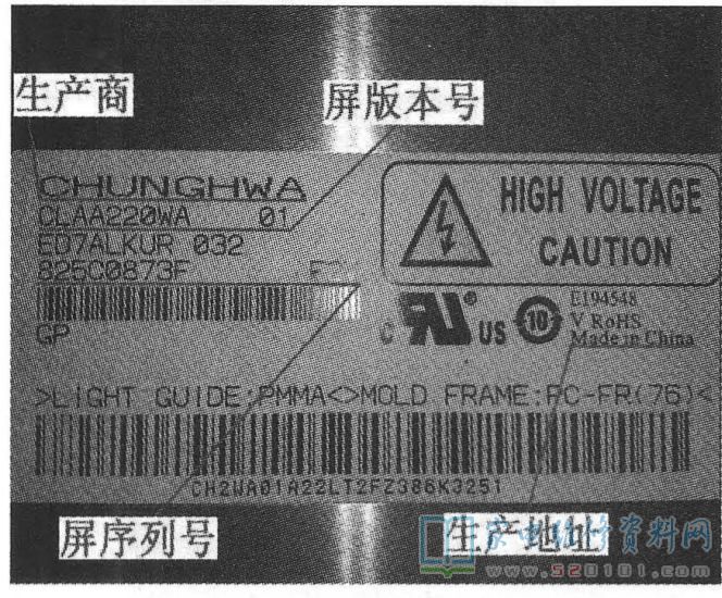

9、中华屏
屏序列号:顺数第1*2.3位数为年.月.日,年份分别以1~9,A.B.C (10.11.12), 生产月份分别以1.2.3.....9,10.1112分别用A.B.C表示。日以1~9~A.....Y表示1......31

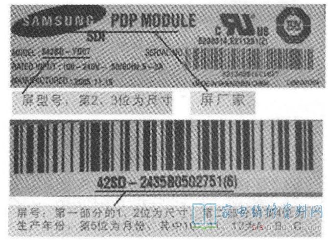

12、三星PDP屏

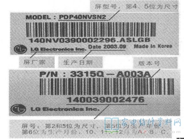

13、LG PDP屏
