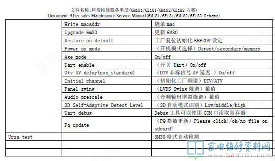

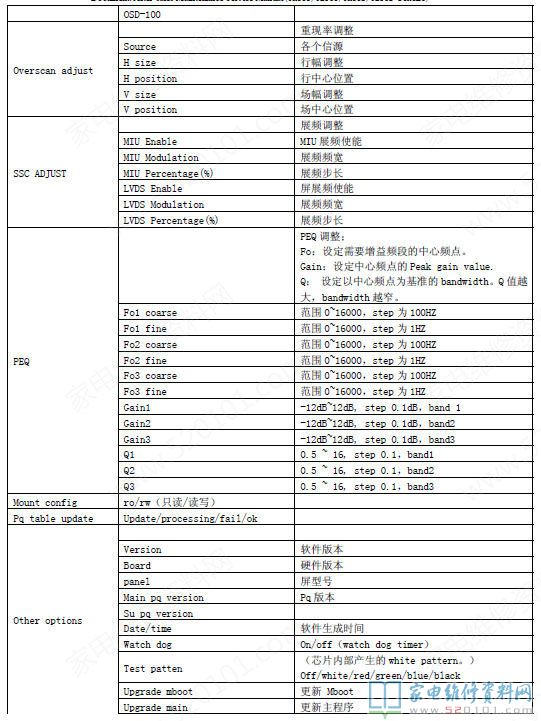

TCL MSD6A608机芯液晶电视进入工厂模式方法
2021-10-31
作者:TCL服务手册
2890
TCL采用MSD 6A608方案液晶电视进入工厂模式的方法是:先按“菜单”键进入菜单界面,然后按8202 进入工厂菜单,进入工厂菜单后的选项如下图所示。
